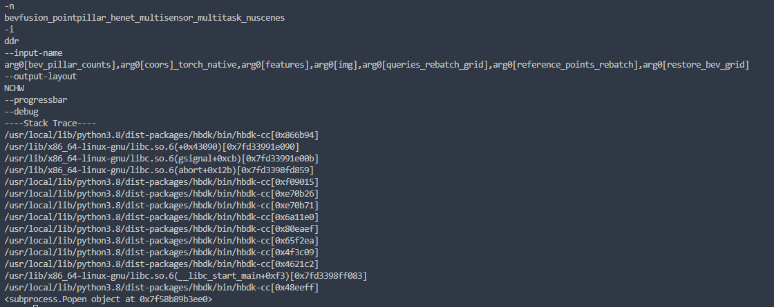

问题描述:尝试转换J6官方Bevfusion示例,已基于J5平台进行的一定的适配和修改,可成功生成model.hbir,没有生成model.hbm模型,报错信息如下,返回错误代码 -6

      J6中的Bevfusion示例,移植到J平台,替换了henet变成efficiencynet,float模型和qat模型可完成训练,qat转hbm的时候报错,有生成hbir模型
