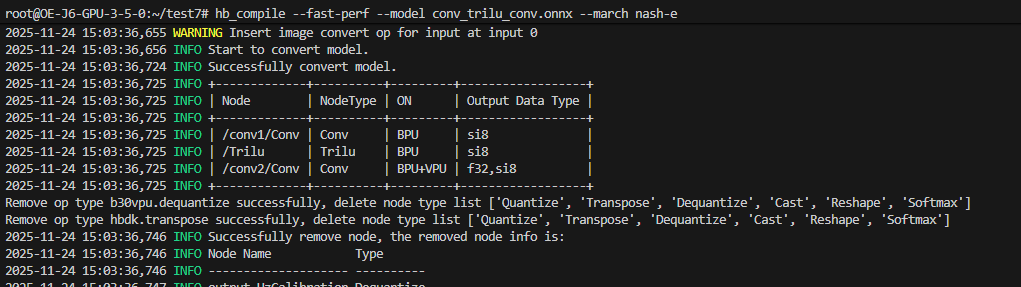

  • Vincent
    你好,我刚写了个简单demo,按照你的描述 前后均有conv算子,在3.5.0工具链上面编译,显示TriLu算子是在BPU上面的
    2025-11-24

    • 默认01472:
      /Trilu | Trilu | CPU | -- 0.999924 | 0.999532 | si8这是log的信息
      2025-11-24

    • Vincent回复默认01472:
      2025-11-24
    • Vincent回复默认01472:
      像是打印问题,因为后面已经是si8了,之前是有将实际在bpu上的算子打印成cpu的情况的,最后就是编译链打印时候的bug,显示问题
      2025-11-24

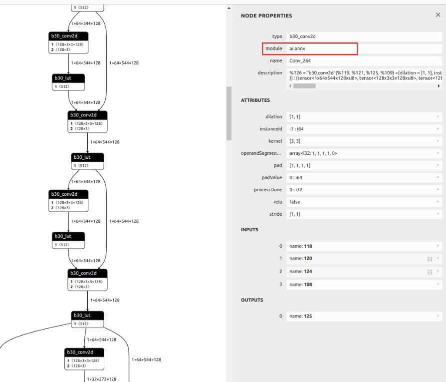

    • Vincent回复默认01472:
      你用hb_model_info -v 查看下bc模型 ,会将其转换成ONNX,查看下这个算子的域
      2025-11-24
    • Vincent回复Vincent:
      cpu算子的域开头是hbtl_calld的
      2025-11-24
    • Vincent:
      hbtl_call
      2025-11-24
    • Vincent:
      像这样就是bpu算子,cpu红色框框这里是hbtl开头的
      2025-11-24
    • Vincent回复默认01472:
      同样的方法 你也可以查看下softmax
      2025-11-24
    • 默认01472回复Vincent:
      是hbtl开头的
      2025-11-24
