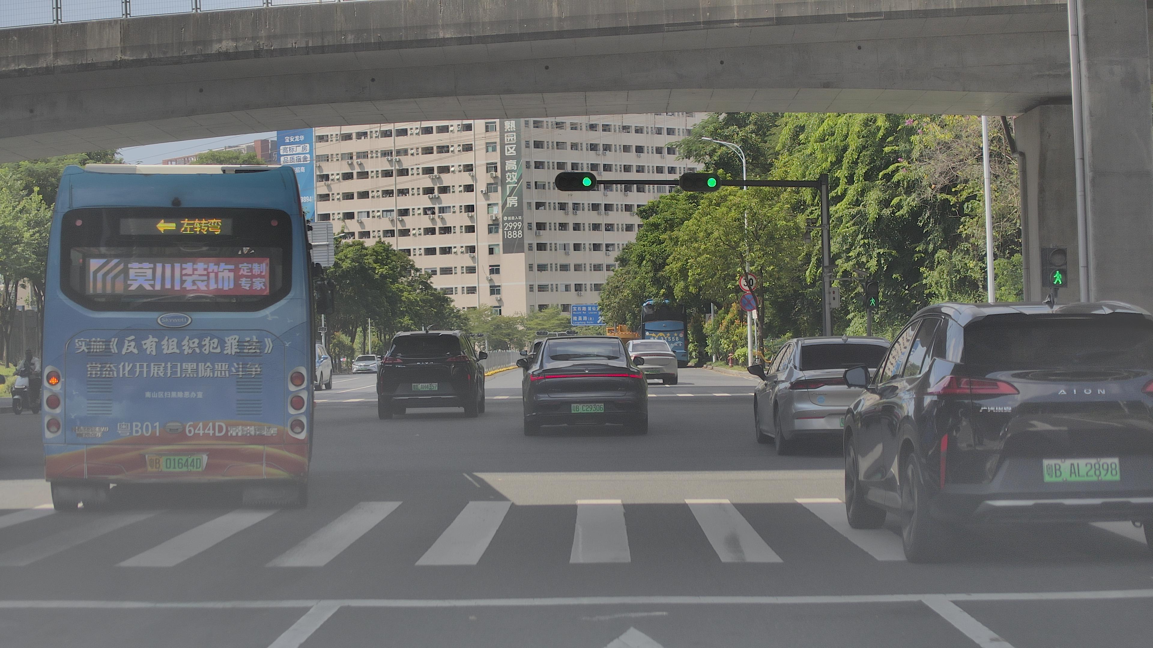

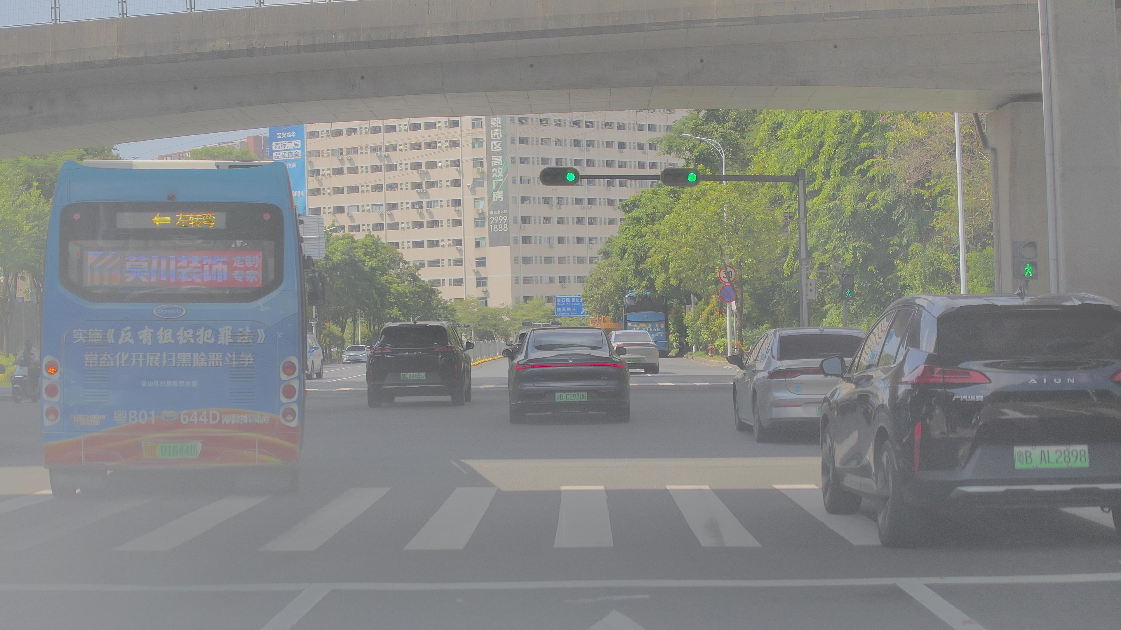

刚遇到一个问题:AE info单帧回灌和AE info多帧回灌的效果有差异,都是使用同一个so。表现如下:
单帧回灌
多帧回灌
为什么会有这样的差异?
    具体差异是啥?有没有分析下?

    • 自由悍将回复费小财:
      没有差异,都是使用同一个so跑回灌,都是AE info回灌,只是多张raw和单张raw的区别
      2025-11-21
    • 自由悍将回复费小财:
      AE info多帧回灌是否会考虑帧与帧之间联系。对于多帧且连续的raw序列回灌,帧与帧之间的AE info是连贯变化的;但是对于多帧、离散的raw回灌,帧与帧之间的AE info信息可能存在较大的跳变,导致个别raw回灌异常?
      上述是我的猜测。
