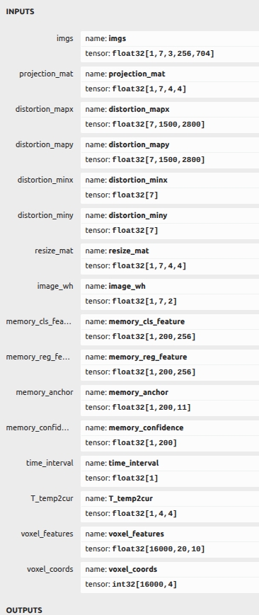

请问J6给onnx模型增加nv12转rgb的这个功能,支持5维多图像的输入吗,比如1x7x3x256x704,如果不支持除了在外部做预处理外,还有什么推荐的方式吗,比如拆分成7个1x3xx256x704的图像进行输入

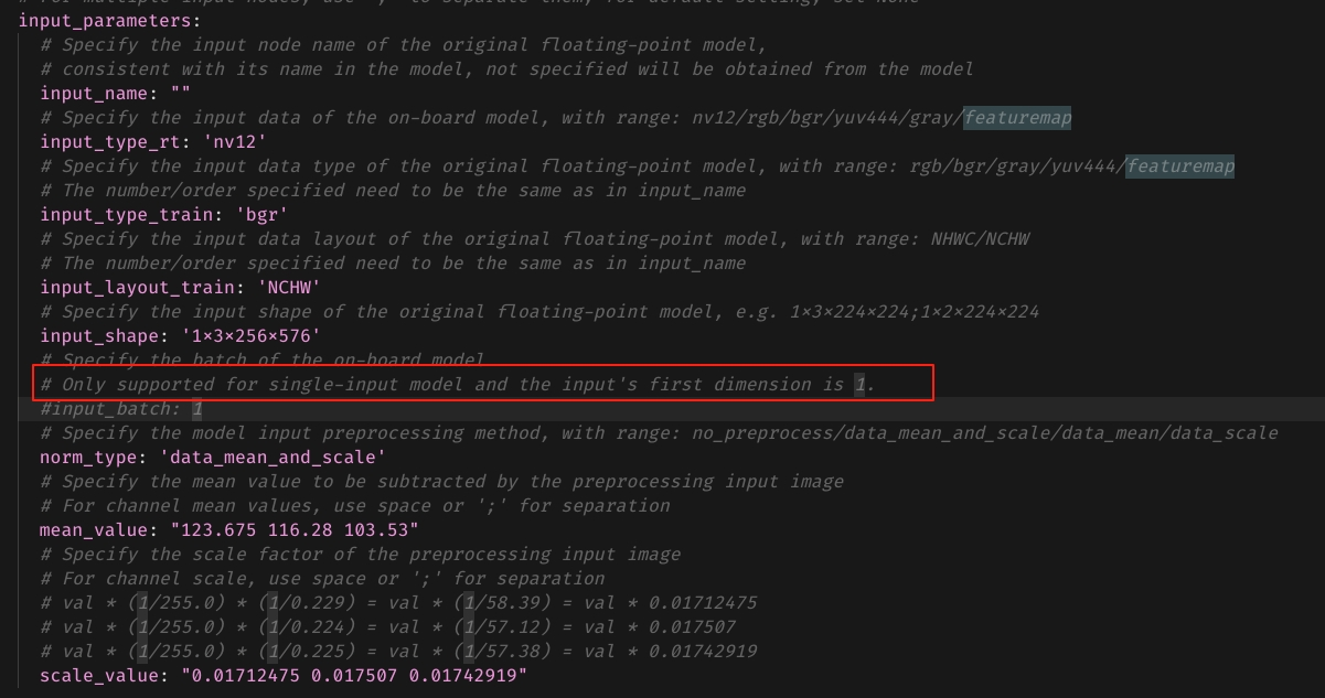

在配置文件中发现这个功能好像只支持单输入的模型,请问如何处理呢

    你好,你的原始onnx模型输入是咋样的?
    2025-11-24

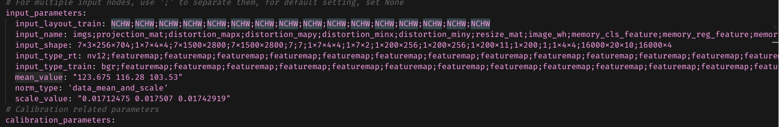

    • luna回复Vincent:
      2025-11-25
    • luna回复Vincent:
      生成的是这样的
      2025-11-25
    • Vincent回复luna:
      指定形状那里:7x3xhxw;featuremap形状;featuremap形状;................
      2025-11-25

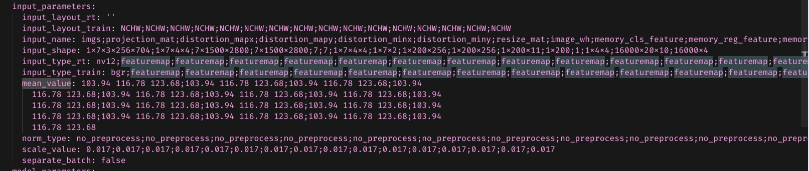

      我把imgs配置了nv12和bgr,其余是配置featuremap,scale_value和mean_value只配置了img的三个通道值,具体如下
      2025-11-25

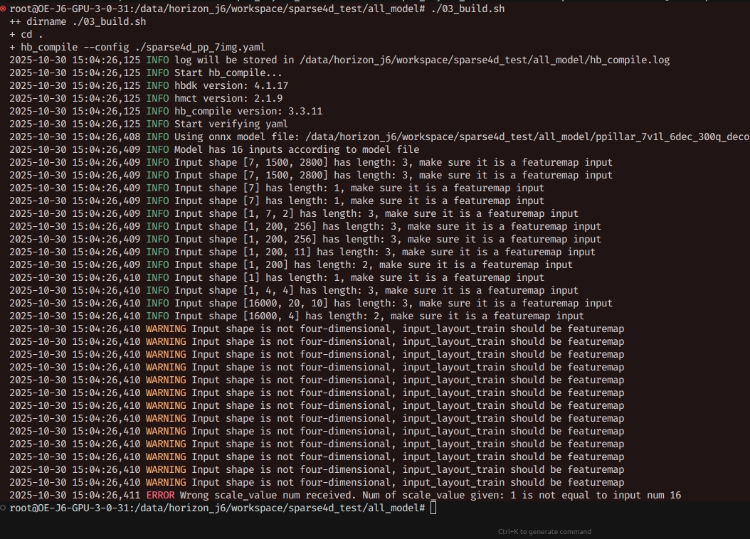

    • luna回复Vincent:
      但是编译模型的时候会出现报错
      2025-11-25
    • Vincent回复luna:
      mean_value,scale_value加分号试一下 ;;;;; 这样,featuremap对应的都填;;;
      2025-11-25

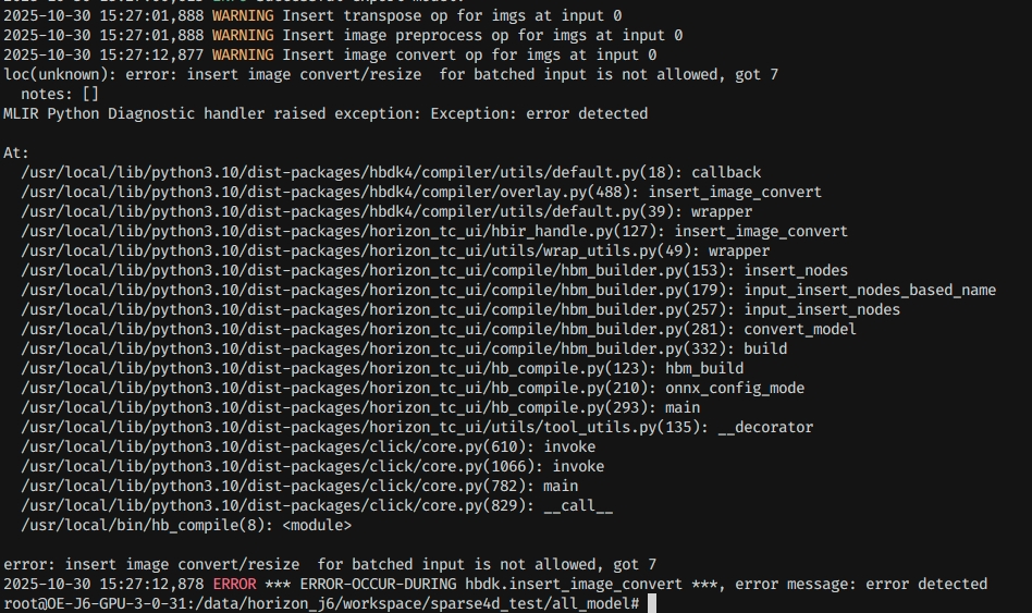

      插入转换节点的时候报错了,是有什么配置项没有加的原因吗
      2025-11-25
    • Vincent回复luna:

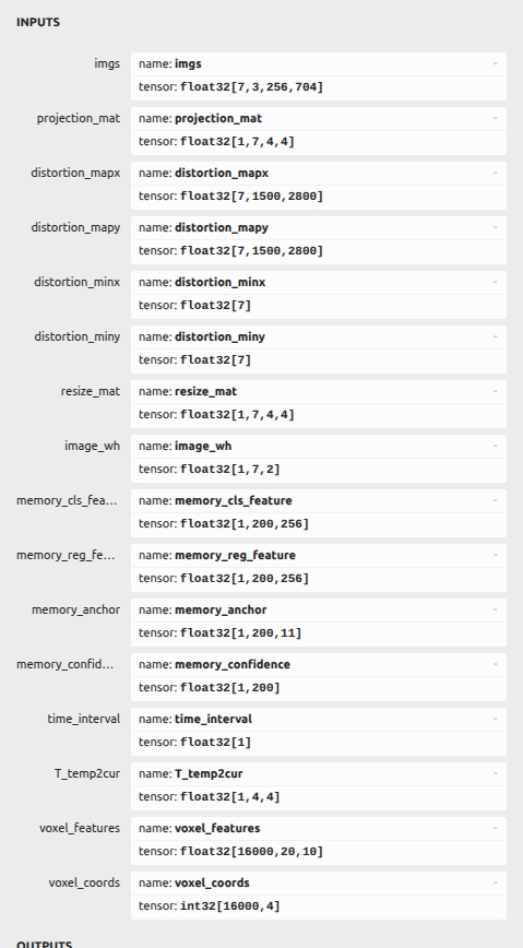

      onnx是咋样的?要重新导出来的。onnx还是1x7x3xhxw嘛?
      2025-11-25
    • luna回复Vincent:
      imgs输入头的shape已经改过来了,7x3x256x704
      2025-11-25
    • luna回复Vincent:
      我给分解成7个1x3x256x704的输入头,然后各个的那个加预处理节点试试
      2025-11-25
    • Vincent回复luna:
      NV12的输入似乎第一个维度只能为1
      2025-11-25
    • luna回复Vincent:
      可以编译了,应该是分离模型输入头的问题,分离成七个单独的输入就没问题了 。
      2025-11-25
