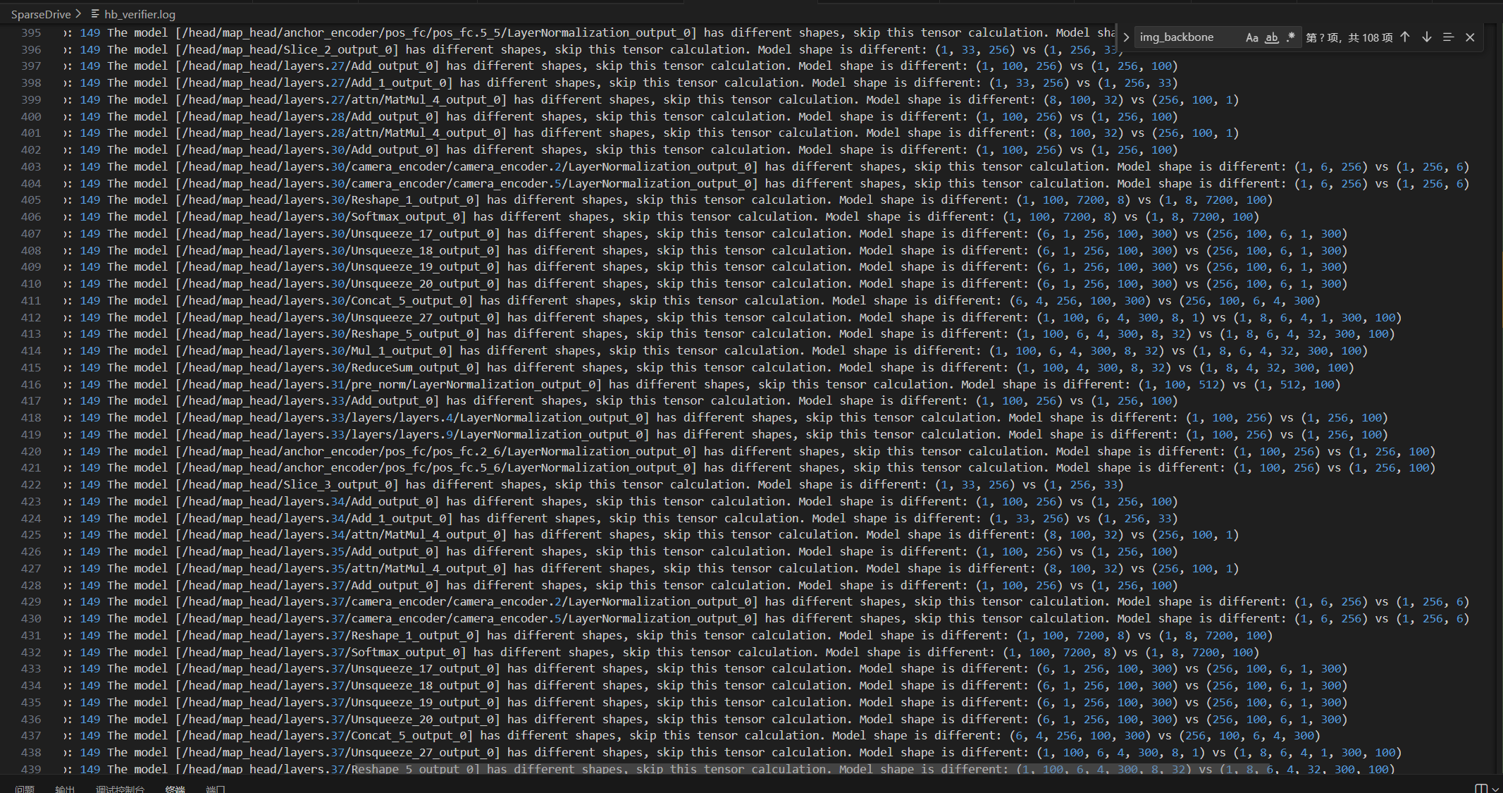

问题描述:目前使用hb_compile工具以及成功量化编译模型,在使用Hb_verify工具时, optimized_float_model.onnx 和 calibrated_model.onnx 的余弦相似度校验是正常的,但是 optimized_float_model.onnx 和 quantized_model.bc 进行余弦相似度对比时,出现大量XXX和XXX has different shapes,skip the tensor calculation 的信息,算子间的维度看起来像是被转置了,请问这种情况是正常的吗

      我在复现一下重新编译,你可以看下日志里面的的余弦相似度是否一致,另外这个问题可能是 因为加了transpose结点,导致tensor转置了

      我对两个verify日志中部分算子的余弦相似度进行了抽查,发现基本相同,相似度差异一般在小数点3位数之后

      那应该就是因为bc中有转置结点没有移除导致的 只要最后精度对上就可以
