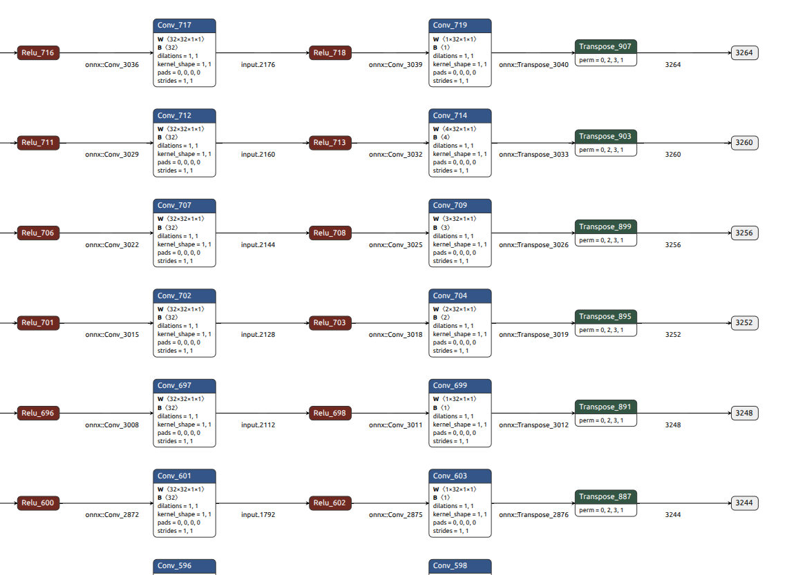

pytorch训练的感知模型有104个输出,但是在转完onnx后,在地平线J3的工具链上进行sh 01_check.sh就报错 :
2025-11-24 20:02:06,172 INFO [Mon Nov 24 20:02:06 2025] End to Horizon NN Model Convert.
2025-11-24 20:02:06,502 ERROR tool limits for max output num is 32. 2025-11-24 20:02:06,508 ERROR Currrent ONNX model output num : 104
这个应该怎么解决呢

    • 默认23520:
      其中一部分是这样的,最后的输出总共有104个节点,这里大概包含6个节点,在J3工具链进行第一步模型检查的时候就会报出上述错误
      2025-11-26
    • Vincent回复默认23520:
      你好,根据错误提示来看,j3上对onnx模型最大输出为32个,你的模型104个 超过最大输出个数了,因此在检查的时候报错了
