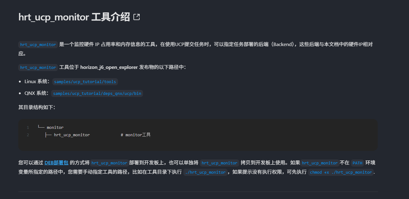

  • Vincent
    hrt_ucp_monitor -e bpu使用这个命令看一下
    2025-11-26
    • 杨士杰回复Vincent:
      这个是oe包的吧 需要编译一个放到版子上吧
      2025-11-26
    • Vincent回复杨士杰:
      是的
      2025-11-26
    • Vincent回复杨士杰:
      参考下这个
      2025-11-26
