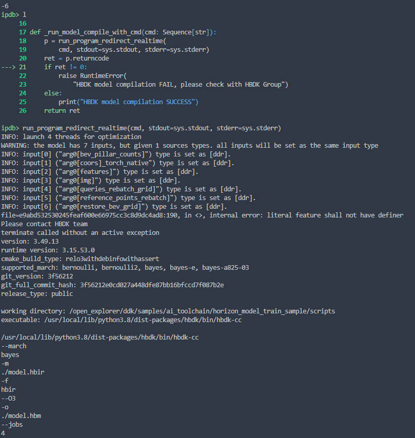

问题描述:尝试转换J6官方Bevformer示例,已基于J5平台进行的一定的适配和修改,可成功生成model.hbir,没有生成model.hbm模型,报错信息如下,返回错误代码 -6
Description

    根据错误来看是HBDK版本问题,建议你直接拿onnx模型在j5上转,不要用j6的示例模型,以防不同的编译工具造成编译不通过情况 。
    2025-11-26
    • Vincent回复Vincent:
      qat的话就是直接拿官方的pytorch模型走j5量化流程吧
      2025-11-26
    • 永远期待回复Vincent:
      这个模型不是J6的示例模型,是在J5中训练出来的
      2025-11-27
    • 永远期待回复Vincent:
      是否Bevformer中有J5不支持的算子
      2025-11-27
    • Vincent回复永远期待:
      模型里面是不是有动态维度没固定下来 ?
      2025-11-27
    • Vincent:
      有的话 尝试固定维度
      2025-11-27
