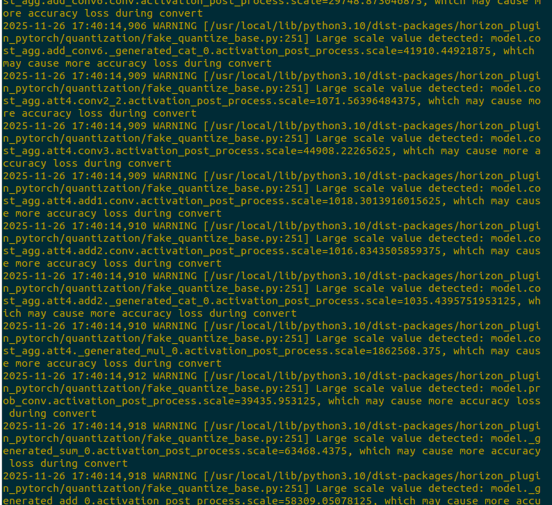

论坛算法工具链j6e上qat的过程中,显示scale太大
su2025-11-26
92
17
Large scale value detected: model.cost_agg.att4.add2.conv.activation_post_process.scale=1102.5093994140625, which may cause more accuracy loss during convert;,可能会导致精度损失,怎么解决,会导致Loss下降的慢,以及最终的hbm模型精度不好吗?

    • su回复Vincent:
      是的,是在训练过程中,很多waring,训练后转的hbm模型精度看着也不太好。loss比较大

    • su回复Vincent:
      原始float模型效果挺好的,我是视差模型,float模型loss大概0.25,qat我训练了100轮到还是1.2左右下降不下来
      2025-11-26

    • su回复Vincent:
      另外就是我float模型loss: 0.25,然后calibrate模型的loss大概是2.6,qat的第一个epoch的loss突然到7~8,是不是不正常
