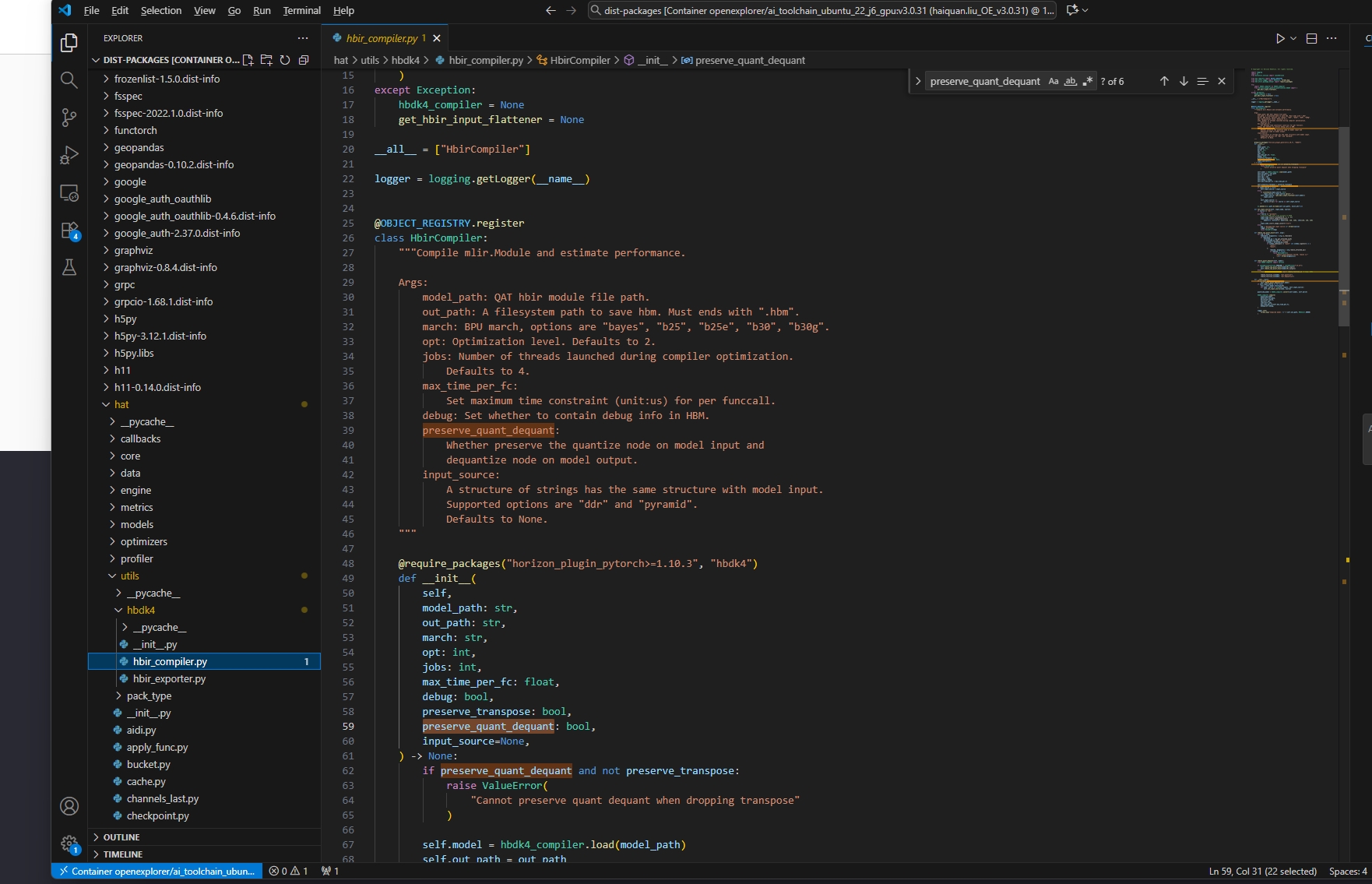

这个是bevformer的转hbm相关的config字段,,请问怎么设置保留量化节点
  • Vincent
    你好, qat里面好像没有remove,自带量化节点

    • 默认47328回复Vincent:
      这个是转hbm,肯定是移除了量化节点的。
      2025-11-27

    • Vincent回复默认47328:
      我在hb_compiler里面找到了这个,保存quant dequant结点的,但是还没发现具体是怎么调用的,可以试一下 把它设置成true
      2025-11-27

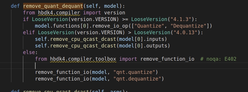

    • 默认47328回复Vincent:
      我在代码里找到了去quant 和 dequant的代码
      2025-11-27
    • 默认47328回复Vincent:
      我把这里注释掉之后遇到了点问题.
      2025-11-27

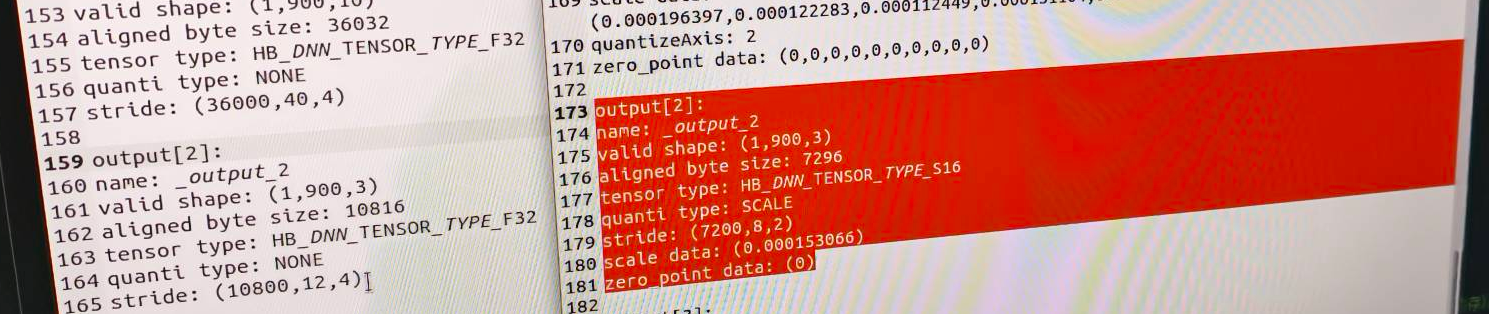

    • 默认47328:
      这是模型信息,左是去掉量化及反量化节点。这个stride对吗
      2025-11-27
    • Vincent回复默认47328:
      我算一下
      2025-11-27
    • Vincent回复默认47328:
      F32四个字节 alignshape最后一维就是4,倒数第二维就是4*3,倒数第三维就是4*3*900,最后就是[10800,12,4]
      2025-11-27
    • Vincent回复默认47328:
      另外分配内存直接看align_byte吧,这个内存对齐规则比较复杂,可能有不同情况。输入输出看align就可以。
      2025-11-27
