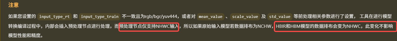

      好像量化后模型的默认输入就是NHWC,即使我将yaml中的input_layout_rt设置为NCHW(根据社区中的这篇文章,但是我看文档里面好像已经没有这个 input_layout_rt关键字了)

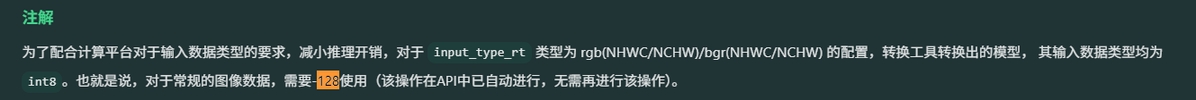

    你好,你的这个问题时这样的:
    1. 修改为RGB后,推理数据笃诚RGB后,需要进行-128处理,然后再送入模型进行推理
    2. 至于变成了NHWC,这个时插入预处理节点导致的,是正常的
