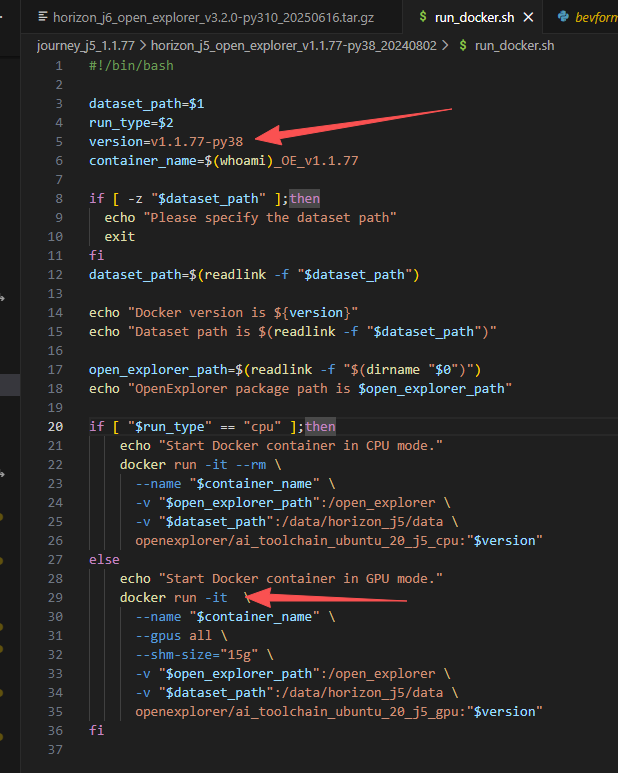

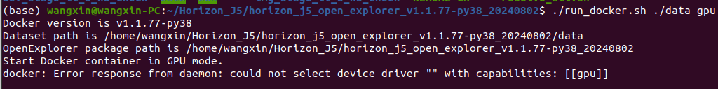

目前官网下载的horizon_j5_open_explorer_v1.1.77-py38_20240802版本,CPU、GPU的能够正常拉取,在启动GPU docker时,出现了报错。nvidia-container已安装。
附件1 报错图示
附件2 当前系统环境版本和库版本
附件3 执行的报错指令

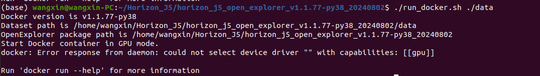

    • Oneth1ng回复Vincent:
      OhSorry,标题写错了,拉取的时候没问题,是启动的时候报错了。具体的指令我附在图3

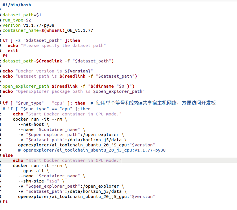

      感谢您的指正!我刚上传了附件3,您看下这个是run_docker.sh 里面的内容,执行这个有问题。

    • Vincent:
      上面第一个箭头位置 version换成你的TAG 对应镜像的名字,第二个位置把rm删掉不然你每次都要重新创建容器
      2025-12-05

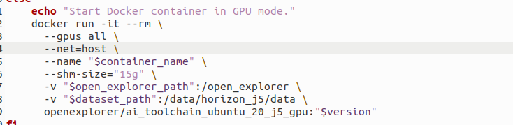

      这个是docker的指令run_docker.sh内容和docker images -a的结果。
      2025-12-05
    • Vincent回复Oneth1ng:
      sh run_docker.sh data/这样执行还不行?
      2025-12-05
      就是运行这个报的错
      2025-12-05

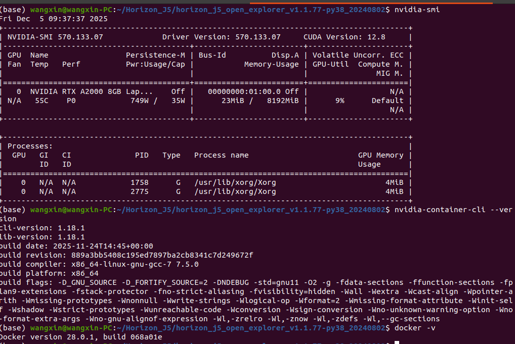

      nvidia-container-cli --version已经运行了这个 安装 NVIDIA Container Toolkit 了吧
      2025-12-05
      安装了
      2025-12-05
      执行了这俩 指令,还是报错,跟上面一致的
      2025-12-05
      你好呀,还是一样的报错,报错内容:docker: Error response from daemon: could not select device driver "" with capabilities: [[gpu]] ningwen_org.svg
      # 2. 检查 nvidia-docker 版本 nvidia-docker version用这个命令能看到docker相关版本信息嘛
      2025-12-09
      看不到版本信息,但是这个指令我是Tab不出来的
      2025-12-09
