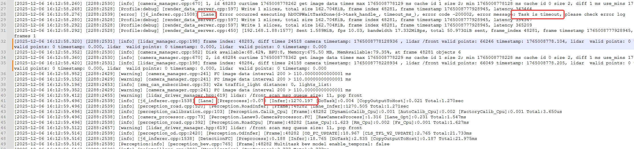

使用OE 3.0.22版本
其中设置了lane模型50ms的超时
前后两帧 有一帧生效 另一帧没有生效
  • 杨士杰
    我经测试发现是如果是设了超时的话,并且触发了超时,那么 hbUCPReleaseTask 这个函数的耗时会很大1秒多
