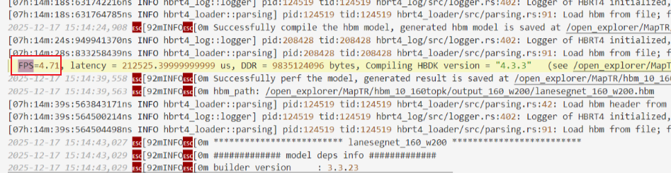

J6M OE3.2.0环境下生成了hbm,且静态报告里面FPS 为4.71,

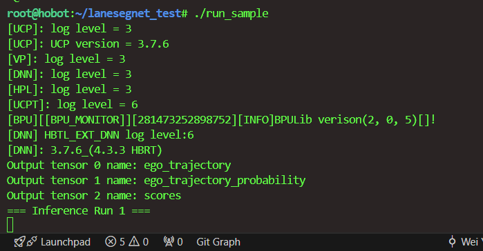

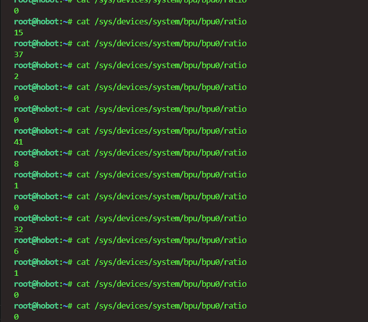

我部署到J6M的板子上后,板子上CPU占比看着比较低,GPU上升了后很长时间是0,一直无有效推理结果出来
理论上能生成hbm和静态报告,板子上应该能跑吧?CPU和BPU占比看着也不大

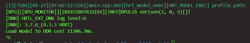

    • 默认67968回复YCJ:
      hrt_model_exec 也会卡住,无结果,报出下面问题
