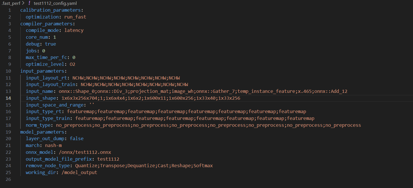

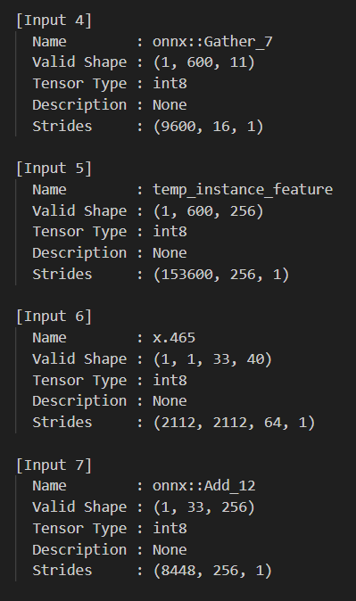

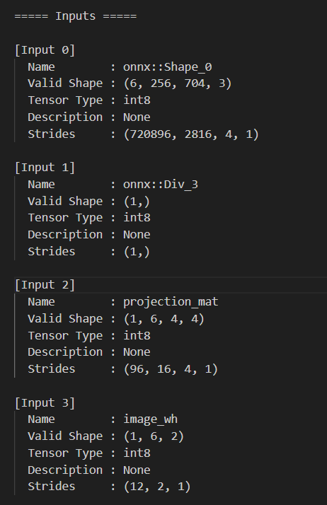

问题背景:目前已经得到了量化后的hbm模型,hbm模型总共有八个输入头;在进行模型量化时,已经得到了作为校准数据集的8份npy文件,对应着onnx的八个输入头;onnx模型和hbm模型的输入如下图所示。
问题描述:请问这八份npy文件能否直接作为部署时hbm模型的输入数据?如果可以的话,应该如何在部署代码中加载这些npy文件呢?目前在oe包中,只找到了单输入头模型的部署代码文件,无法作为参考
  • YCJ
    您好,首先您的八份npy文件是可以直接作为部署时hbm模型的输入数据的。在板端部署时,您可以使用cnpy库去加载您的npy文件(OE包里有这个库,目录在horizon_j6_open_explorer_v3.2.0-py310_20250616/samples/ucp_tutorial/tools/hrt_model_exec/src/cnpy),然后将它们对应拷贝到每个输入头的地址上。但要注意stride空间对齐问题(该问题可参考https://developer.horizon.auto/blog/13210)
