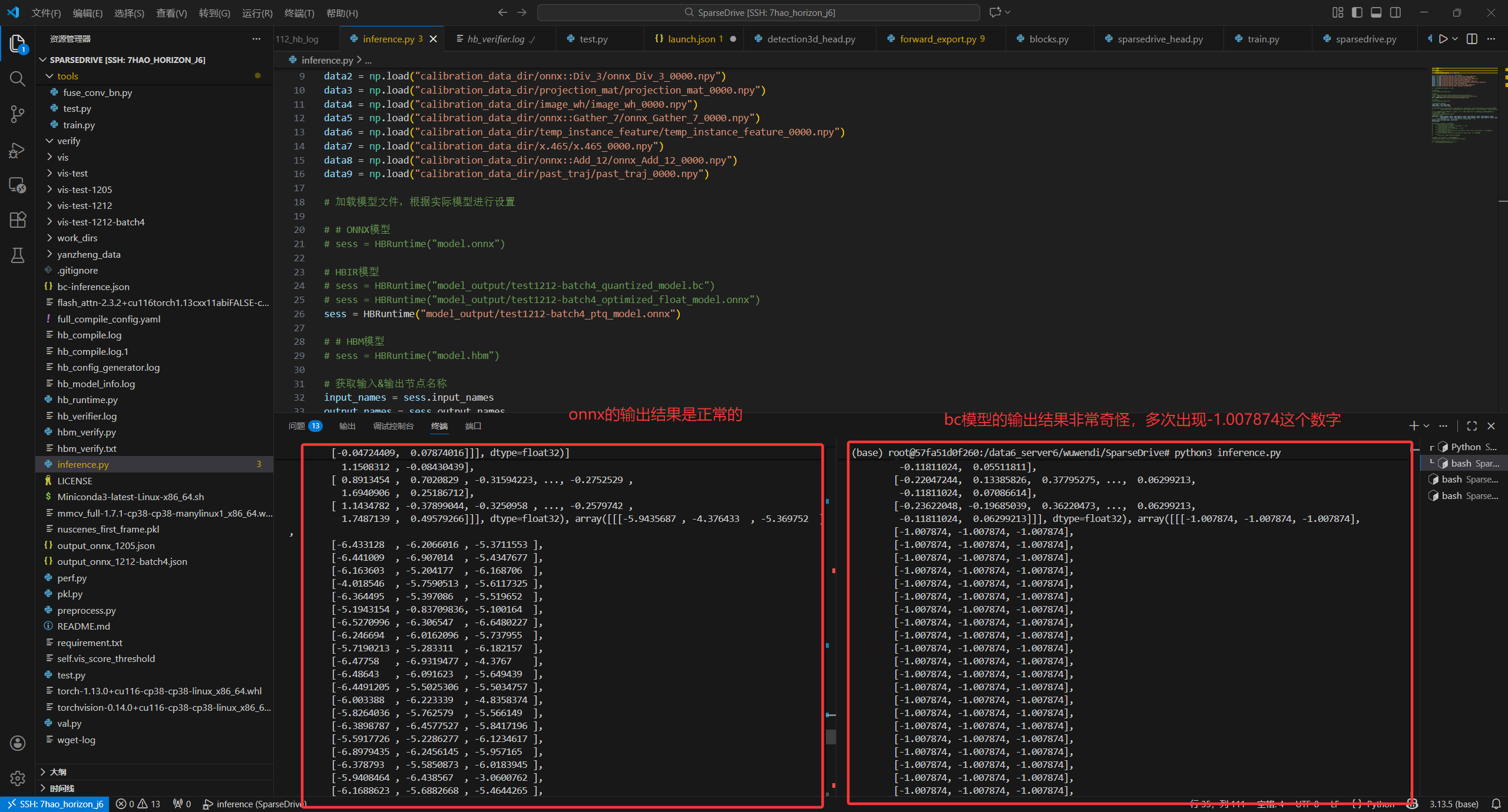

问题背景:目前已经使用hb_compile工具完成了模型的PTQ量化,使用的fast-perf模式;使用hb_model_info验证onnx模型和bc模型输入输出的顺序、形状完全一致;使用hb_verify验证optimized_float_model.onnx和quantized.bc,二者的输出相似度相对较低,如下图所示。
但是使用HBruntime工具对onnx和bc模型进行推理时,发现二者的推理结果相差极大(使用的同一份npy输入)。Onnx模型的推理结果是正确的,但bc模型的推理结果完全不同且非常怪异,推理结果中大量出现-1.007874这个数字
问题描述:hb_verify工具显示onnx和bc模型输出头相似度有高有低,但从HBruntime的推理结果来看,bc和onnx的每一个输出头都完全不同,请问为什么bc模型推理结果会这个样子?是否需要使用full_complile模式来编译量化模型?或者对bc模型的npy输入进行stride空间对齐的处理?
  • juice
    进一步检验过后,发现 optimized_float_model.onnx 和 original_float_model.onnx 的推理结果正常 calibrated_model.onnx 、 ptq_model.onnx 、 quantized_model.bc 这三个的推理结果一样,都存在问题
