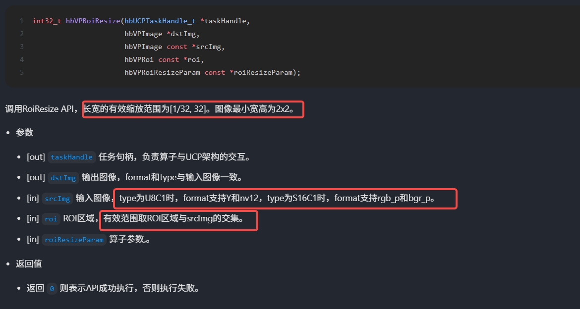

问题描述:使用hbVPRoiResize函数对NV12图像进行crop和resize,执行出错,代码如下:
int32_t resize_width = 1024;
int32_t resize_height = 480;
auto image_width_stride = ALIGN_32(resize_width);
int32_t data_size = image_width_stride * resize_height;
hbUCPSysMem output_mem[2];

hbVPRoi roi{0, 648, 3839, 2159};
hbVPRoiResizeParam param{HB_VP_INTER_LINEAR, {0, 0, 0, 0}};
LOGI("roi form {} x {} to {} x {}", roi.left, roi.top, roi.right, roi.bottom);
hbVPRoiResize(&task, dst, src, &roi, &param);

代码在J6M执行时报错如下:
[E][495569][12-25][11:34:46:221][test_demosaicing_op.cc:216][dsp_samples][TUTORIAL] hbUCPSubmitTask failed ,
error code: -200004
[E][495569][12-25][11:34:46:221][hb_vp_roi_resize.cpp:86][dsp_samples][VP] dstImg padding height(include top
and bottom) should be multiple of 4, given padding height: 75
[E][495569][12-25][11:34:46:221][hb_vp_roi_resize.cpp:239][dsp_samples][VP] roi scale is invalid
[E][495569][12-25][11:34:46:221][hb_ucp.cpp:74][dsp_samples][UCP] taskHandle is null pointer
请问设置roi时有哪些限制?

      原图大小为3840x2160,roi是把648行以下图像裁剪下来然后进行缩放,执行时报错,但我只要把roi从[0, 648, 3839, 2159]改为[0, 360, 3839, 2159]就可以执行成功,文档里没有描述对roi的具体限制,但有些roi确实会执行失败,不知这里是bug还是有限制没有描述出来?

      你好,这个问题是这样的,首先是roi区域的计算,这个区域是ROI与原始图像src的交集,其次缩放的w,h比例必须是一样的,也就是等比例缩放。这里等比例的比例计算为:计算roi区域和最终dst的区域的width和height方向的比例,选择较小比例作为缩放比例,不满足的width和height系统需要padding。需要注意的是:对于YUV,SRC / DST的height和width都需要是偶数,另外padding部分也需要满足4的倍数。处理流程概括如下:
      1. ROI 区域先取和 src 的交集(保证不越界)
      2. 必须等比例缩放:
      - 计算 sx = dst_w / roi_w
      - 计算 sy = dst_h / roi_h
      - 取 s = min(sx, sy)
      3. 另一个方向不足的部分用 padding 补齐
      4. 对于 YUV:src/dst 的 width/height 必须是偶数
      5. 还额外有:padding 的 top+bottom 或 left+right 的总 padding 需要满足 4 的倍数
      以你这里为例:
      从[ 0, 648, 3839, 2159 ]为 480 * 1024时,
      -ROI 宽 roi_w ≈ 3839 - 0 + 1 = 3840 , ROI 高 roi_h ≈ 2159 - 648 + 1 = 1512
      -1024​ / 3840 = 0.26, 480 / 1512 = 0.31, 使用0.26作为缩放比例。
      -宽会刚好贴满 1024 ,高会不够 480 , 需要 padding
      -scaled_h≈roi_h×s≈1512×0.266666...=403.2= 403
      padding_h=dst_h−scaled_h=480−scaled_h=75⇒scaled_h=405,总 padding 高度(top+bottom)= 480 - 405 = 75。
      可以 微调 ROI 的 top/bottom 。如roi{0, 644, 3839, 2159}
