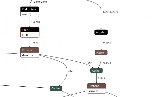

J6B的TopK算子返回的indices的int64类型,这个类型后面接了乘以浮点类型的运算,会引入cast的CPU算子,查看手册J6B目前的cast BPU算子最多只支持int32,有什么方法能消除这个cpu 的cast算子?
Onnx算子如下图

      cast算子不在模型开头和结尾,而是模型中间的topK算子的 索引得到的indices数据,和浮点相差的时候会引入cast转换

      您方便分享模型吗?您的onnx模型和yaml校准文件,我这边复现一下

      发送过去了,出问题的相关onnx算子的截图也添加在上面的问题描述里面了
