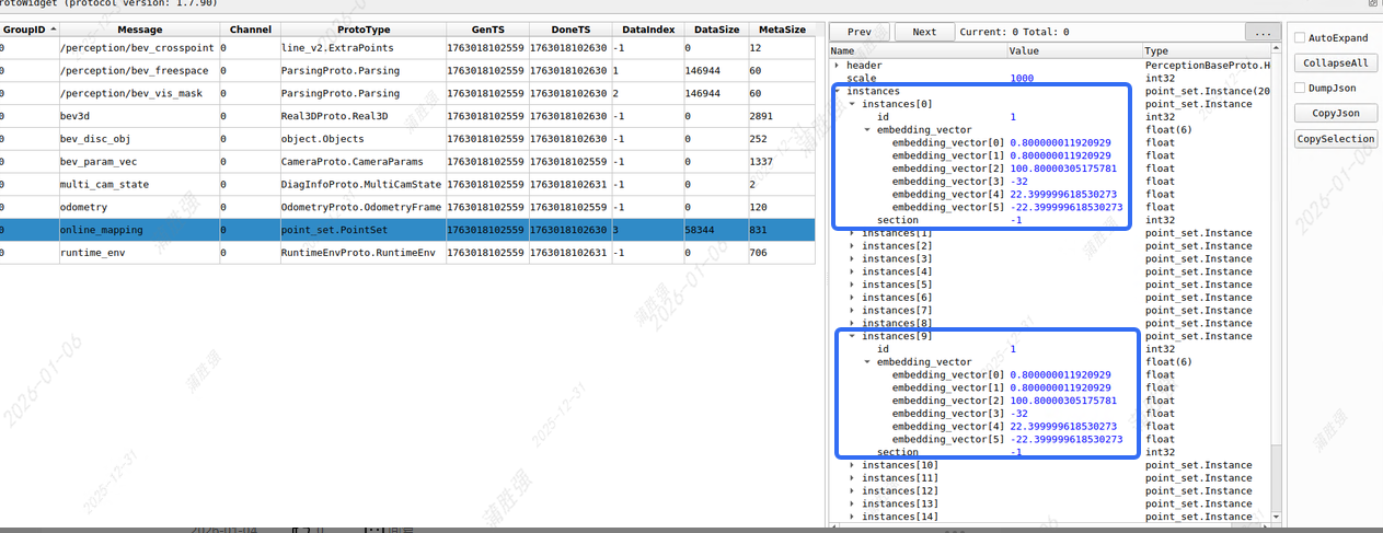

      1.bev3d、bev_disc_obj话题,通过proto定义或者头文件得到infer.pack与地平线提供的hr.pack一致2.online_mapping话题中的instances字段数值均一样,但是matrix-client显示车道线,帮忙看看怎么理解
      3.datasize和metasize怎么理解

    bev_disc_obj会有具体数值四个point表示框,但是 online_mappping、bev_freespace、vismask内的信息令人迷惑

      您帮忙确认下属于哪个分类1.模型推理的结果是一堆点集2.matrix-client可视化实车录制的pack中只包含下属instances信息且instances信息全部相等,想知道pack中有用的信息存储在哪里,与模型中推理的一堆点集怎么关联的
