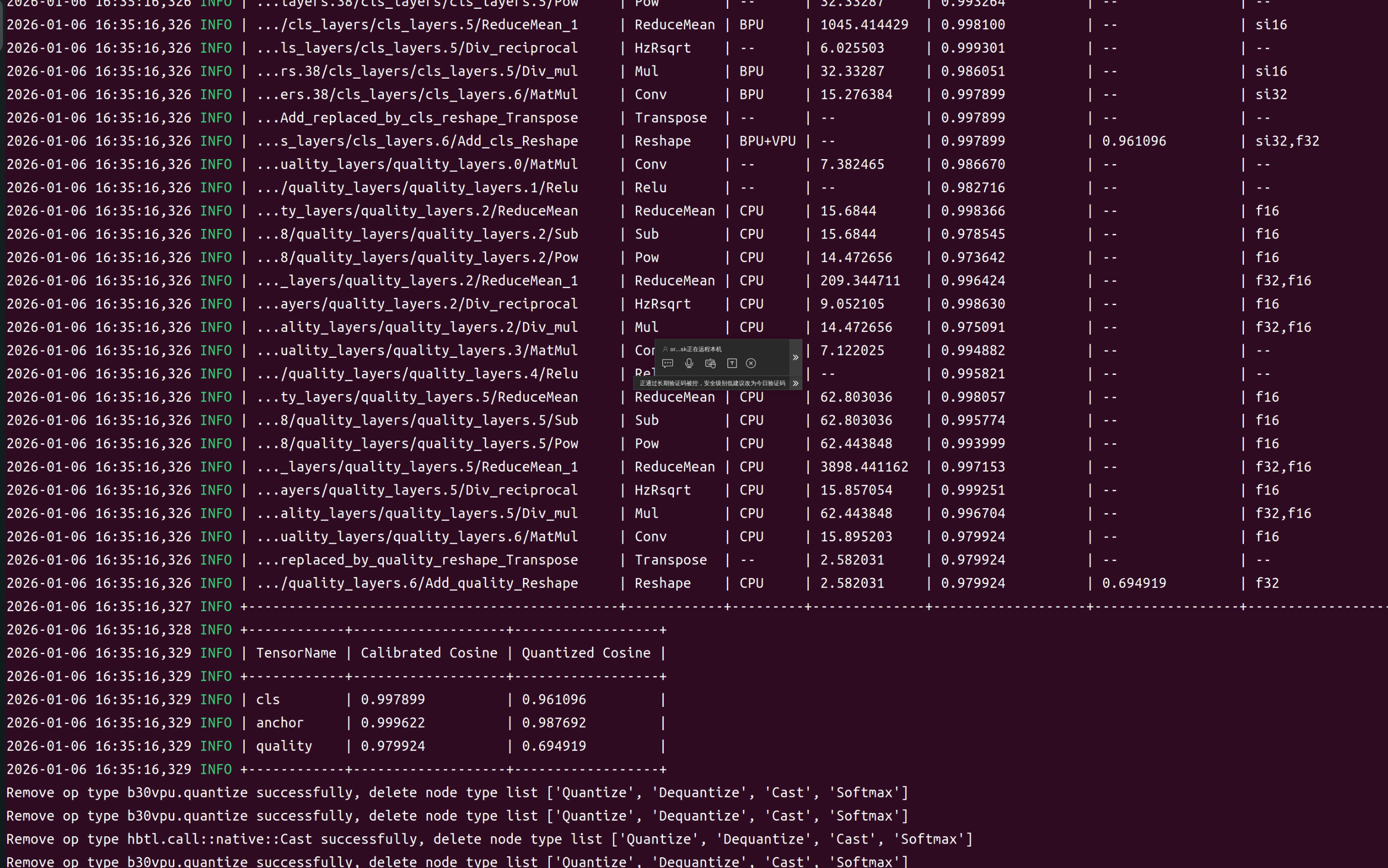

芯片型号:J6 天工开物开发包 OpenExplorer 版本:3.5.0 天工开物开发包 docker镜像名称:openexplorer/ai_toolchain_ubuntu_22_j6_gpu:v3.5.0
我对onnx进行了可视化,发现original、optimized和calibrated是没有问题的,到了ptq_model.onnx就出现了问题
附件是我的配置文件,主要的工作是将一些敏感算子放到cpu上,以及将一些算子设为float16,结果是 quality 的校准cosine从0.82提升到了0.97,但是定点cosine从0.81掉到了0.69
我现在的问题如下:
1、Calibrated Cosine和Quantized Cosine的区别是什么?
2、我现在该往那些方向去优化才能提高我的 Quantized Cosine 值?

    您好!先回答您的第一个问题。Calibration 阶段是伪量化阶段,float数据先要经过伪量化为int数据再反量化回float,所以这里的 Calibrated Cosine 实际上是原始onnx(float)和 Calibrated ( float )之间的 Cosine 。而 Quantized阶段是定点量化, Quantized Cosine 是 原始onnx(float)和Quantized ( int )之间的 Cosine 。我们一般以 Quantized Cosine为主。
    2026-01-09
  • YCJ
    回答您的第二个问题。我查看了您的config,您把大多数算子都放在了cpu上,这样确定没有性能问题?我建议的是转 QAT 吧,PTQ大概率满足不了您的需求。
    2026-01-09
