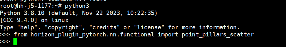

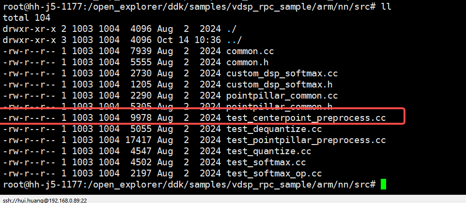

    你好,我在OE1.1.77版本上check了一下,从 https://horizonrobotics.feishu.cn/docx/Gdr2drsVhotXbAxjeaGcV6Mqn3B 的描述可以看出,需要的支持为:onnx模型的转换,dsp的 CenterPoint preprcocess,scatter逻辑 和Postprocess 部分。其中 onnx模型的转换 在J5上是支持的,DSP部分J5上也有对应的实现,scatter在J5上同样有对应的PLUGIN插件,最后的Postprocess,文档中已经通过源码方式给出的,所以,目前看来,J5上应该也是支持文档中所设计的部分的,落地情况需要你需要自己验证一下。

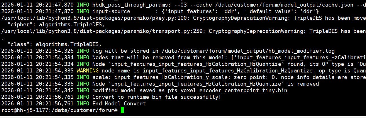

      能否提供一下转换流程,我按照文档进行出现了以下错误
      2026-01-12
    • 永远期待回复HuangHui:
      J5工具链中并没有 hbdk4 工具
      2026-01-12
    • HuangHui回复永远期待:
      这个是编译器,你用J5对应的编译器,用法就在用户手册中,qat的基础示例中就有
