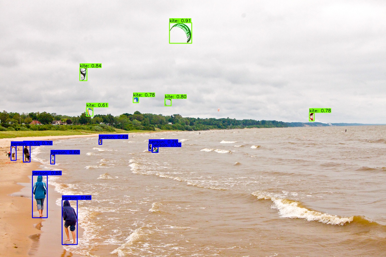

芯片类型:J5
OpenExplorer版本:1.74
yolo11x目前参考提供例子中的yolo5x的转换示例进行量化,整体流程没有做过多改动,校准集仍然沿用yolo5x提供的图片。转换阶段没有出现错误。图片为origin和quanti模型单张图片推理的结果。想问一下应该调整哪些步骤可以解决这个问题。

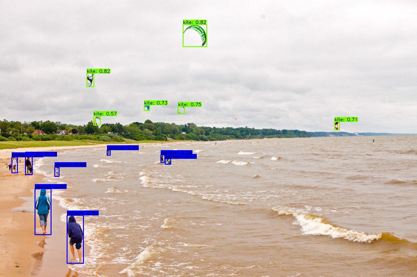

    这个就是量化损失,你使用 calibration_type:default,optimization: set_all_nodes_int16 配置重新量化一次看看呢
    2026-01-07
    • Centipede回复HuangHui:
      谢谢您的回复,按照set_all_nodes_int16的参数调整,yolo11的单张图片推理虽然还是由精度的下降,但是检测框不会出现漂移了。
      2026-01-07
    • 默认94784回复Centipede:
      请问解决了吗,我也出现了这个问题精度下降很多
