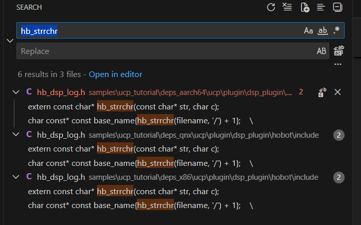

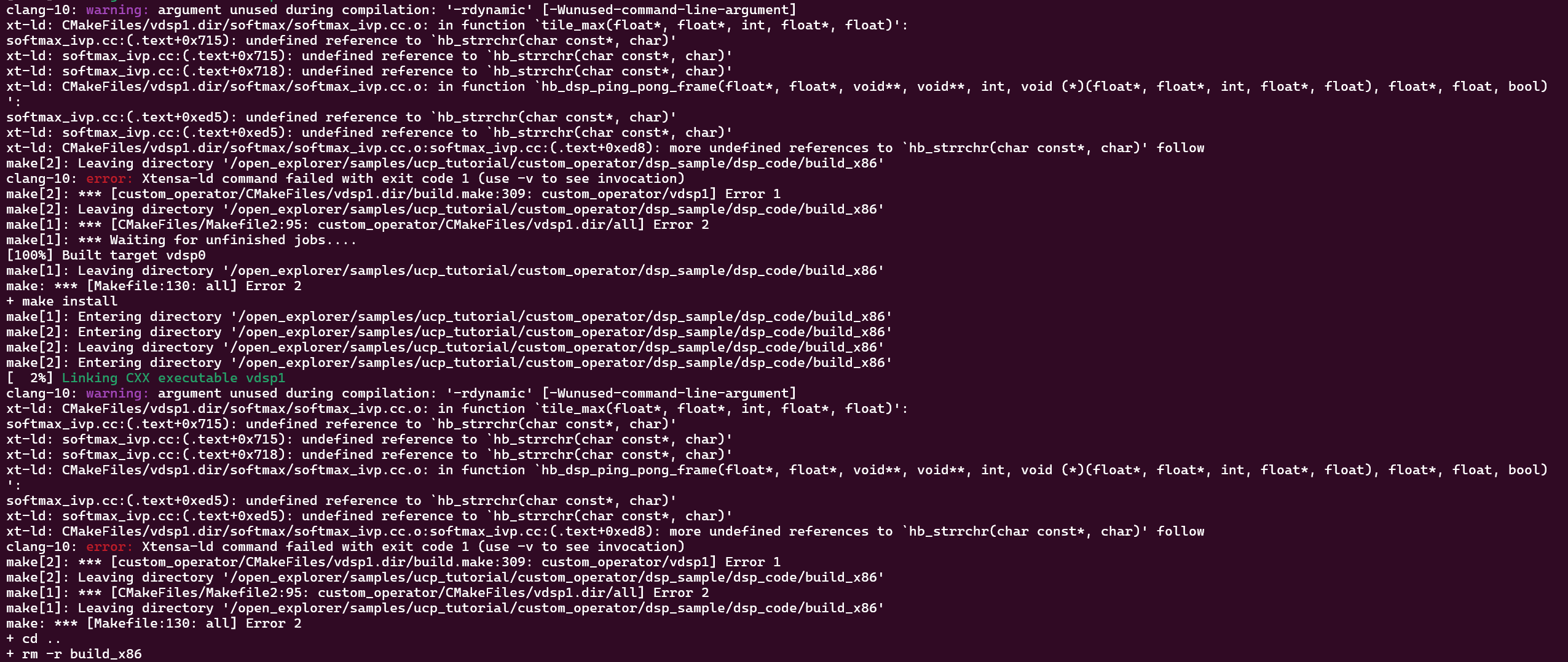

  5. 问题具体描述:Xtensa version = RI-2023.11-linux; Xtensa core = XRC_Vision_Q8_AODP; 代码路径 = /open_explorer/samples/ucp_tutorial/custom_operator/dsp_sample; 编译命令 = bash build_x86.sh -p J6P; 编译提示 附件build_error.png; 注:环境变量及编译脚本中 Xtensa core都更新了。代码中搜索中没有找到hb_strrchr相关定义(附件define.png)。
