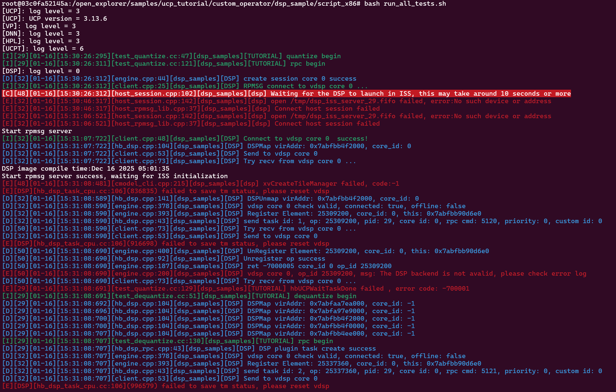

  1. 芯片型号:J6E
  2. 板卡类型:无,编译x86版本
  3. 天工开物开发包版本OpenExploer版本:horizon_j6_open_explorer_v3.7.0-py310_20251215
  4. 问题定位:自定义DSP算子x86,J6E编译成功,运行失败。
  5. 问题具体描述:见附件run_error.png

    • 壳球球回复HuangHui:
      你好,跑的是v3.7.0自带的示例。按照开发文档:统一计算平台(UCP)-> 自定义算子 -> DSP算子开发的说明执行的。
      v3.5.0也试了,也运行失败。
      2026-01-21

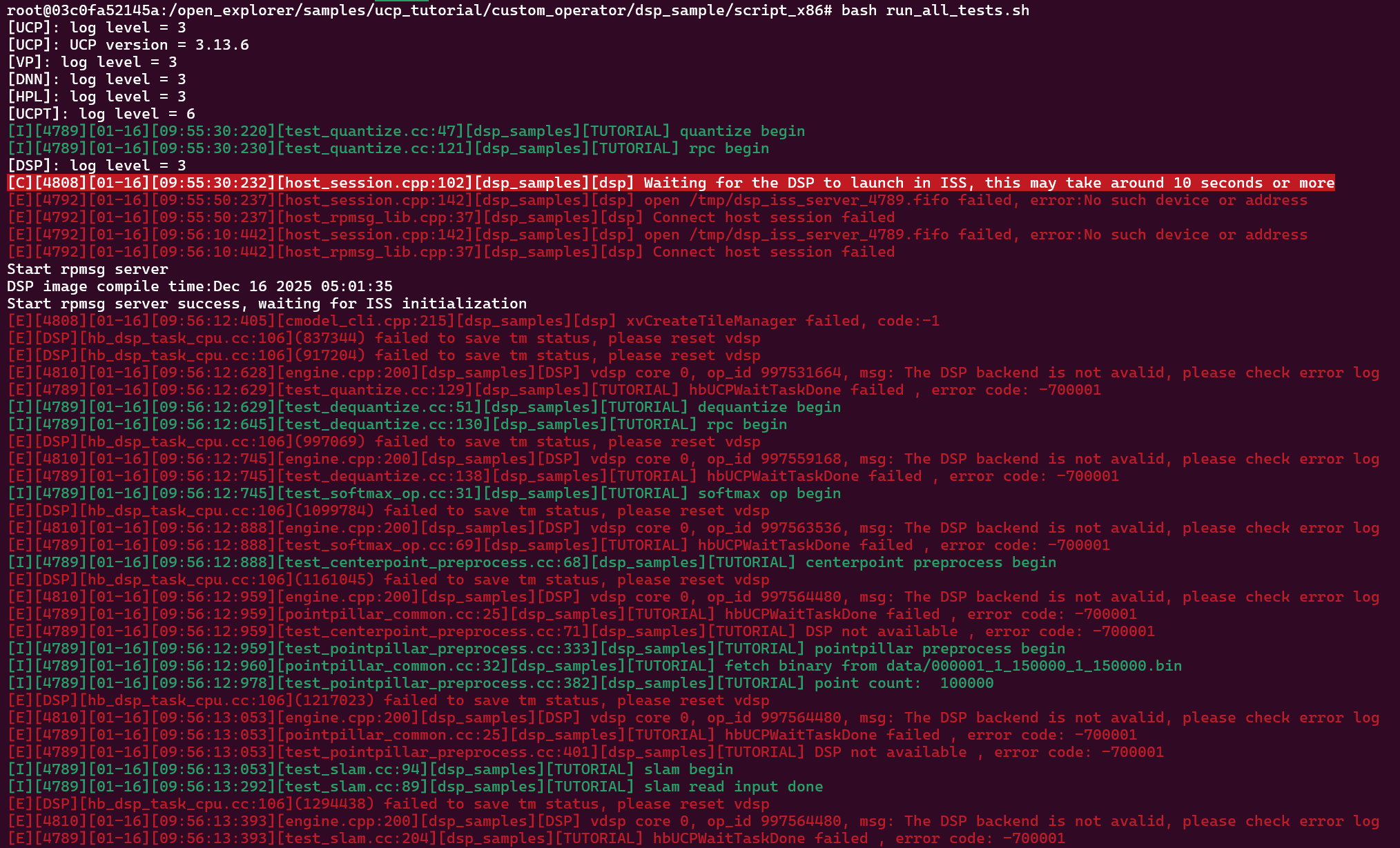

      你好,您指的板端底软版本是什么?
      下载的cpu版本。
      下面是我编译和运行的指令。
      下面是运行错误和环境变量。
      我是执行的有什么问题么?3.5.0版本也是一样的流程,一样的问题。然后我这边是没有板子,只是想在模拟环境下运行x86版本。

    • HuangHui回复壳球球:
      1. 我说的底软是BSP的版本,就是你板子上系统的版本,cat /etc/version可以查看
      2. 你下载的是3.7.0的工具链,我看到了,测试示例直接运行/data/horizon_j6_open_explorer_v3.7.0-py310_20251215/samples/ucp_tutorial/custom_operator/dsp_sample/build_aarch64.sh就OK了
      3. 你运行是再哪儿运行的呀,我看着不像是再板端呢,环境错了吧
      2026-02-12
    • 壳球球回复HuangHui:
      不是板端运行,我这现在没有板子,我编译的x86版本,我理解是我可以不用板子运行起来。

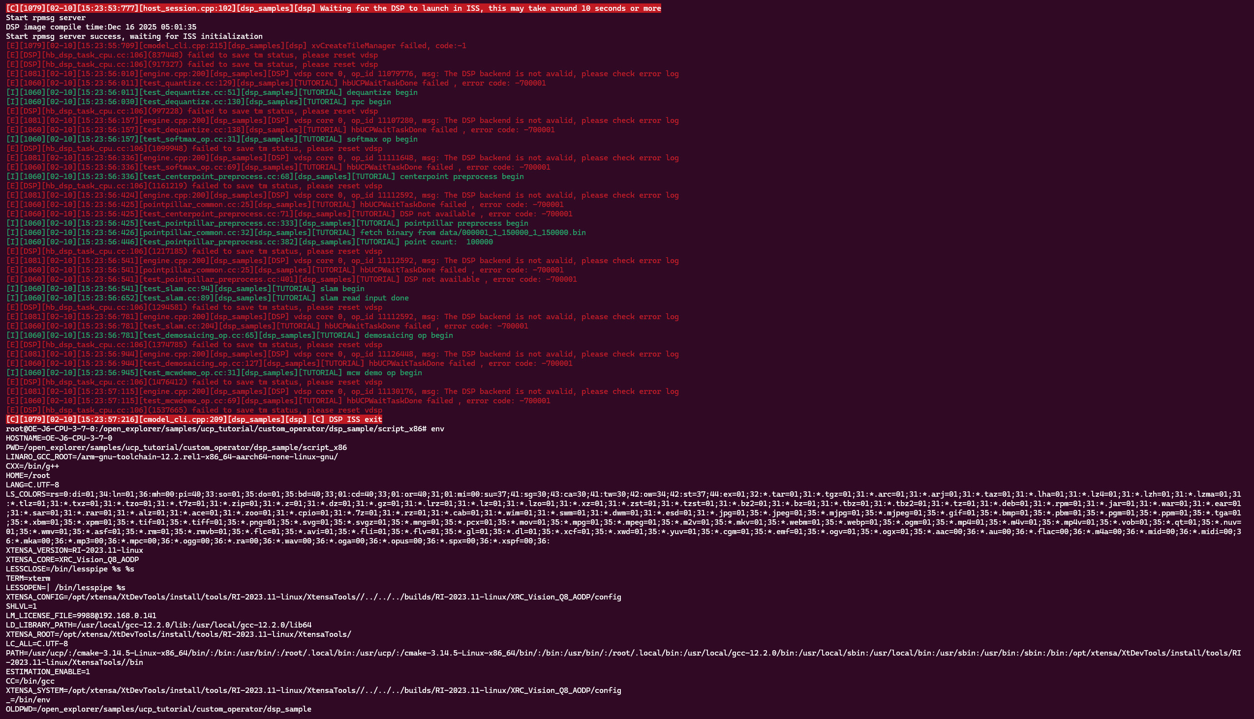

      你好,我现在刚刚得到板子。正在尝试在板端运行。
      但是现在遇到个问题就是dsp启动失败。能帮忙确认一下问题么?多谢。
      这是我的底软版本。
      root@hobot:/dev# cat /proc/version
      Linux version 6.1.146-rt53-ge588e98619d1-dirty (fangrx@410d3369aebf) (aarch64-none-linux-gnu-gcc (Arm GNU Toolchain 12.2.Rel1 (Build arm-12.24)) 12.2.1 20221205, GNU ld (Arm GNU Toolchain 12.2.Rel1 (Build arm-12.24)) 2.39.0.20221210) #2 SMP PREEMPT_RT Fri Oct 17 14:13:17 CST 2025 tztek_version: [B25GJ66_A0_A_251017_2.00.00_Release]
      工具链用的是horizon_j6_open_explorer_v3.7.0-py310_20251215。
      dsp的内核是我们自己的XRC_Vision_Q8_AODP。不知道这个是不是有影响。

    • 壳球球回复HuangHui:
      补充一下,执行dsp_deploy.sh的结果。

      看你上面的截图,dsp的image就没有run成功,应该还是底软版本问题,你的板卡是怎么来的,找板卡提供方看看吧~
