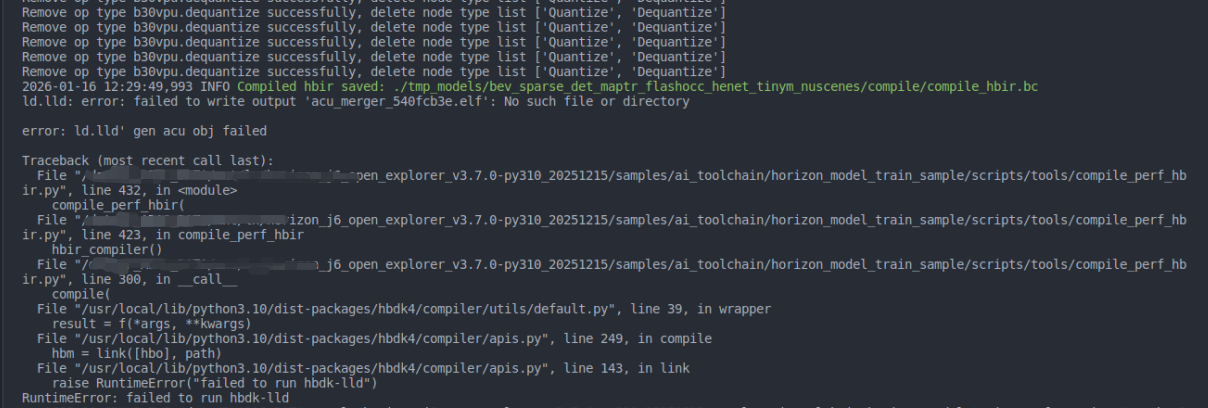

  1. 芯片型号:J6E/M
  2. 板卡类型:无,编译x86版本
  3. 天工开物开发包版本OpenExploer版本:horizon_j6_open_explorer_v3.7.0-py310_20251215
  4. 问题定位:编译hbm报错,ld.lld: error: failed to write output 'acu_merger_540fcb3e.elf': No such file or directory

    是不是编译的时候磁盘空间不足,或者目录没有写入权限。

    • 默认70112回复PhoenixOwner:
      试了,不是这个导致的

    • PhoenixOwner回复默认70112:
      方便把bc文件上传上来么?
      2026-01-21
      bc文件链接: https://pan.baidu.com/s/18HQ1ENwMsuuxt0RrIaXSkw?pwd=8bne 提取码: 8bne
