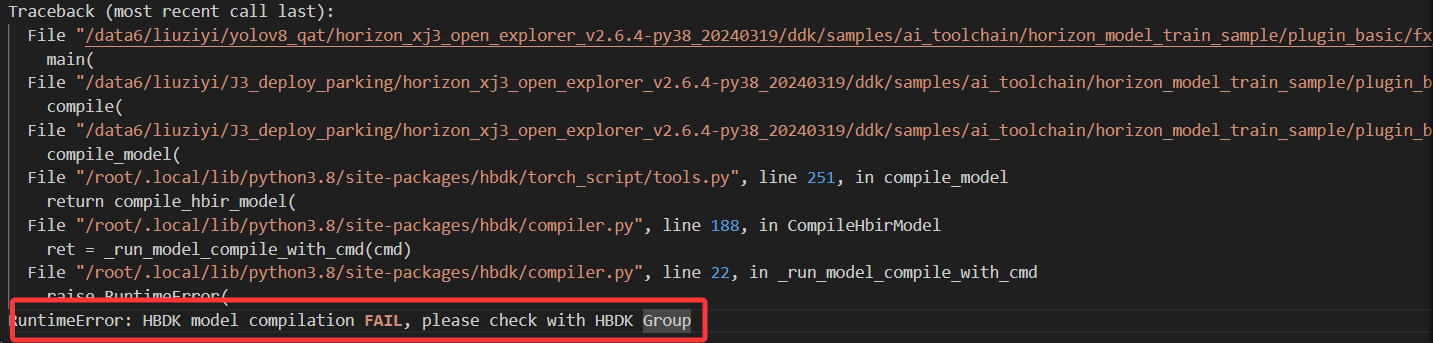

  4. 问题具体描述:我们自己搭建的模型,浮点训练、校准和QAT训练都正常,但在最后做模型量化编译时出现问题,具体报错信息如下:

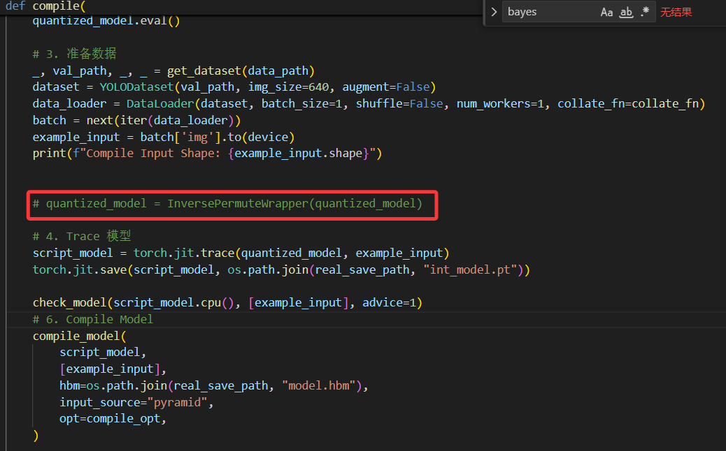

    你好,在 common.py 里的 compile 前对量化模型包了一层 quantized_model = InversePermuteWrapper(quantized_model), 这一步会在模型最外层强制插入一次 NHWC/NCHW 的 transpose。 在使用 input_source = pyramid 的情况下,模型内部已经采用了硬件 pack 的 layout(如 NHCW_8W4C / 16W16C),再叠加这次 transpose 会触发 HBDK 当前不支持的 layout conversion 路径,从而导致编译失败。 我这边验证过:去掉 quantized_model = InversePermuteWrapper(quantized_model) 后,模型可以正常编译生成 hbm,说明网络结构和量化本身是 OK 的。

      您好,我这边去掉包这个 InversePermuteWrapper(quantized_model) ,还是同样的报错, not implemented: file=57d68021d11d02e6b273a179dfdf24ac7fbc51d2:2709: unsupported layout conversion, old layouts: (NHCW_8W4C, NHCW_8W4C_S2D, NHCW_16W16C, NHCW_16W16C_S2D), but new layouts: (NHWC_32W2C) ,并且我之前尝试修改fx_mode_yolov8.py中 get_model_fx 中march的值为BAYES,就能通过编译,但是改回 march=March.BERNOULLI2 就会出现上述报错,我的common.py 里的compile函数现在是这样:

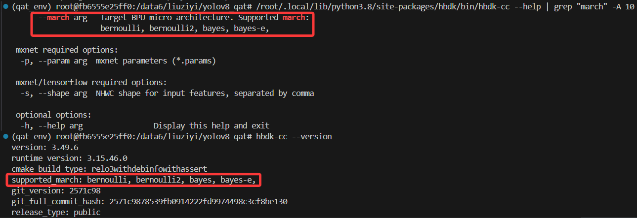

      那你检查一下你的docker环境是不是J3?J3的架构是 BERNOULLI2, BAYES 是 J5 的架构

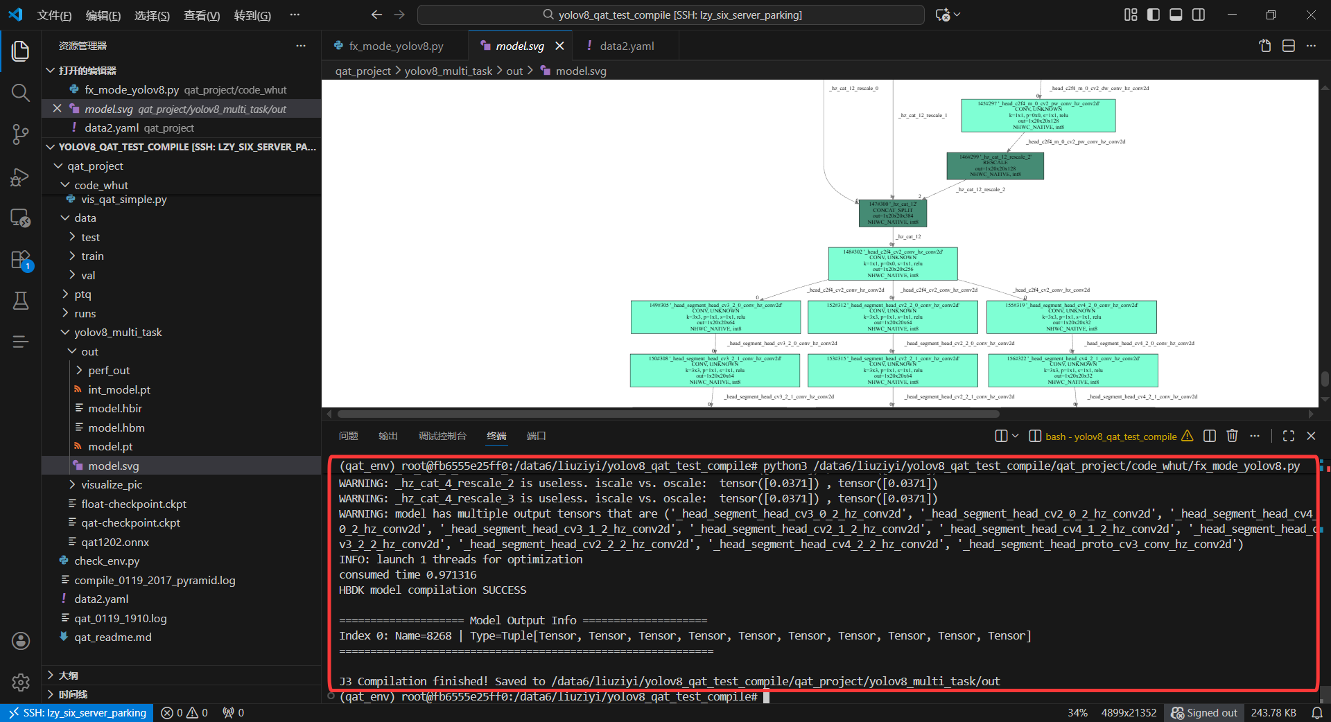

      我用您的工程包直接跑是通的,
      我再排查一下我的问题在哪里zhongguozan_org.svg

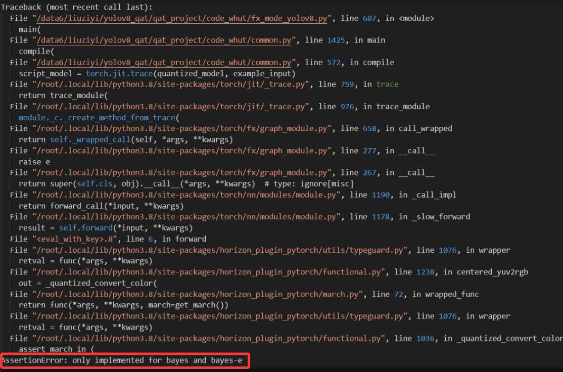

      我设置为pyramid后,试着在编译的时候插入 centered_yuv2rgb 算子,报错如下,是J3的不支持这个操作吧,J5才行,那如果我要走pyramid模式的话需要重新用YUV数据类型训练模型是吧

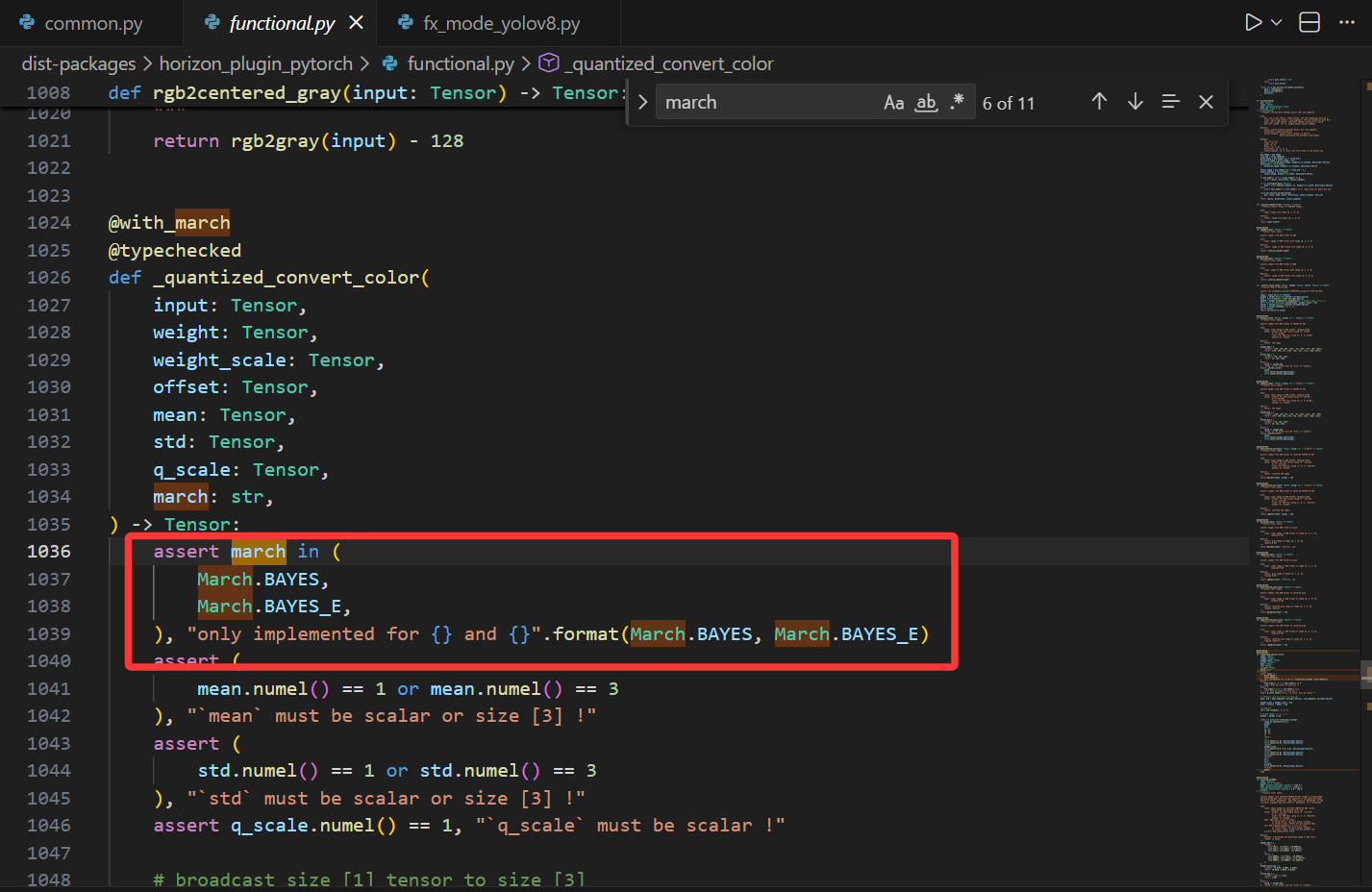

      不用,J3也是支持插入 centered_yuv2rgb 算子的,具体示例可以看手册。你这里报错的原因是functional.py里有个断言,你可以尝试去把这个断言注释掉或者加上J3的架构。
