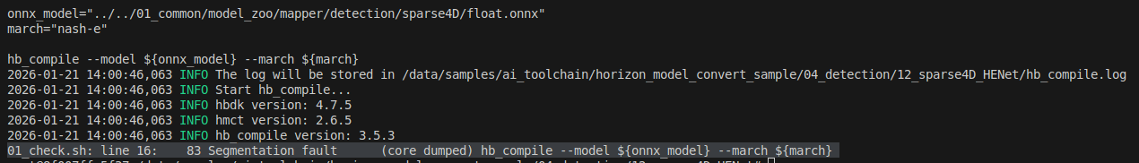

你好,我在将J6M OE包中的sparse4D导出浮点型的onnx文件后,在采用01_check.sh进行检测时,报错:
01_check.sh: line 16: 83 Segmentation fault (core dumped) hb_compile --model ${onnx_model} --march ${march}
以下是onnx的飞书云文件,麻烦帮忙看一下是哪里的问题。
https://uisee.feishu.cn/wiki/Ch65w5qjBiMAl7koo4ocwMean2c
  • 爱学习的班马
    好像是OE包版本的问题,v3.0.31就没这个问题了
    2026-01-21
