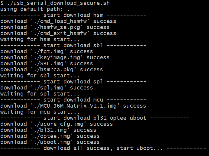

4.问题描述: 由于板子系统无法正常启动,索要系统镜像的img_packages文件夹后尝试进行烧录,步骤如下:
① 短接域控对应插口,连接烧录口到电脑;
② 打开git bash进入img_packgages 路径下,执行命令 ./usb_serial_download_secure.sh
③ 有如下输出,进行至MCU时风扇启动,一切正常;
全程监控系统-设备管理器-通用串行总线设备,前期设备以J6E HSM DFU型号出现,download all success后设备名称变为USB download gadget

卡在这里不动了。
希望求解该问题,谢谢!
已确认dfu-util和fastboot加入了环境变量。使用Zadig查看这个usb download gadget设备驱动时,已是最新的驱动WinUSB (v6.1.7600.16385)

    • 默认19776回复费小财:
      使用的串口,没有使用网口烧录

  • PhoenixOwner
    串口看看uboot里面,重新执行fastboot 0
    2026-01-23
