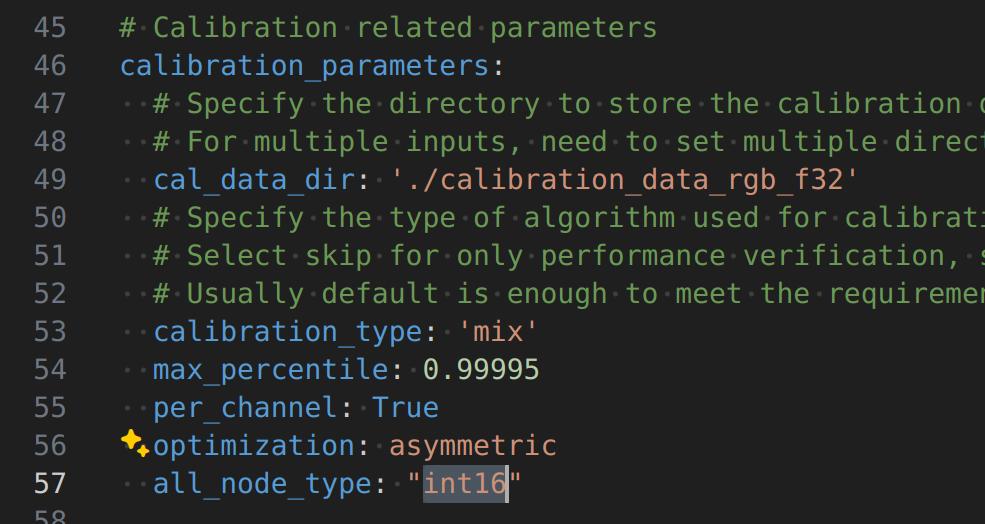

    • ZQQ回复YCJ:
      2026-01-30
    • ZQQ回复YCJ:
      2026-01-30
    • ZQQ回复YCJ:
      我在配置文件中,添加了all_node_type:"int16",量化数据类型显示int8,这正常吗
      2026-01-30

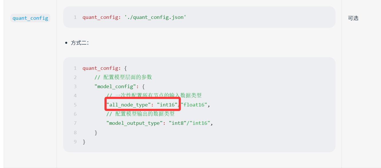

    • YCJ回复ZQQ:
      不能这样写,要按照我截图的方式写在 quant_config,不然工具链识别不到

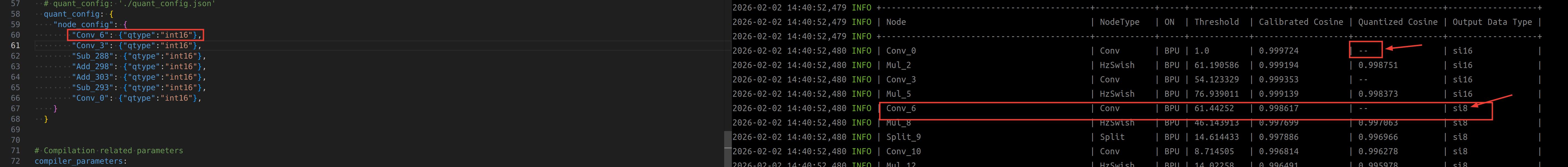

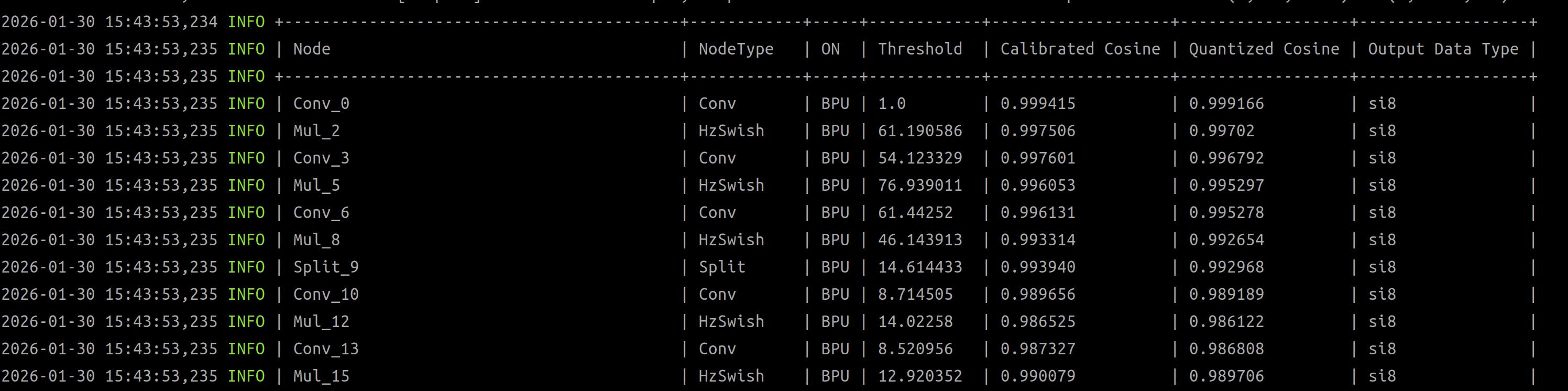

      在配置中设置了节点为int16,但是输出日志显示还是int8,这是为啥?为啥有的节点的量化相似度没有阿?是--
      2026-02-02
    • YCJ回复ZQQ:
      这里配置的qtype是指的 conv_6 的输入为int16,你显示的int8是该节点的输出类型。你可以配置 conv_6 的下一个节点的qtype为int16,conv_6的output就会显示int16了
