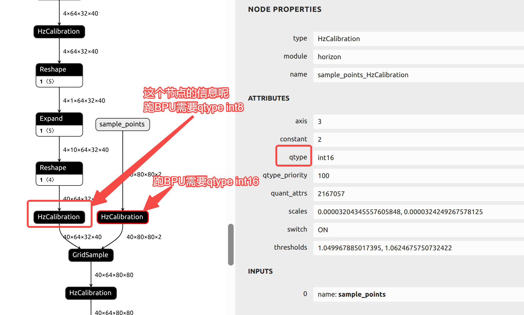

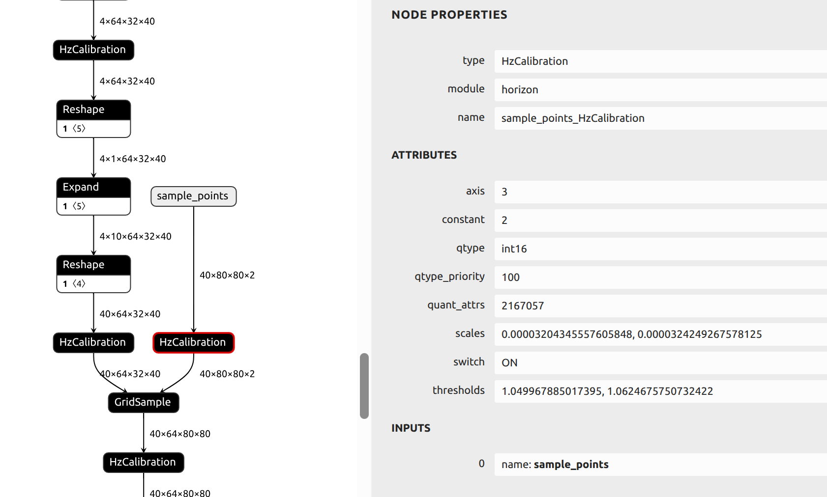

      在log上看到的grid_sample:[CPU,BPU],把bc模型导出onnx显示grid_sample的grid输入的量化是在CPU上的,现在设置了remove_node_type: Quantize;Dequantize,bc导出的onnx上没有这个量化节点了(第一张图是remove前的,第二张图是remove后的。),现在正在上板部署测试推理延迟和BPU占用看看是否解决了。

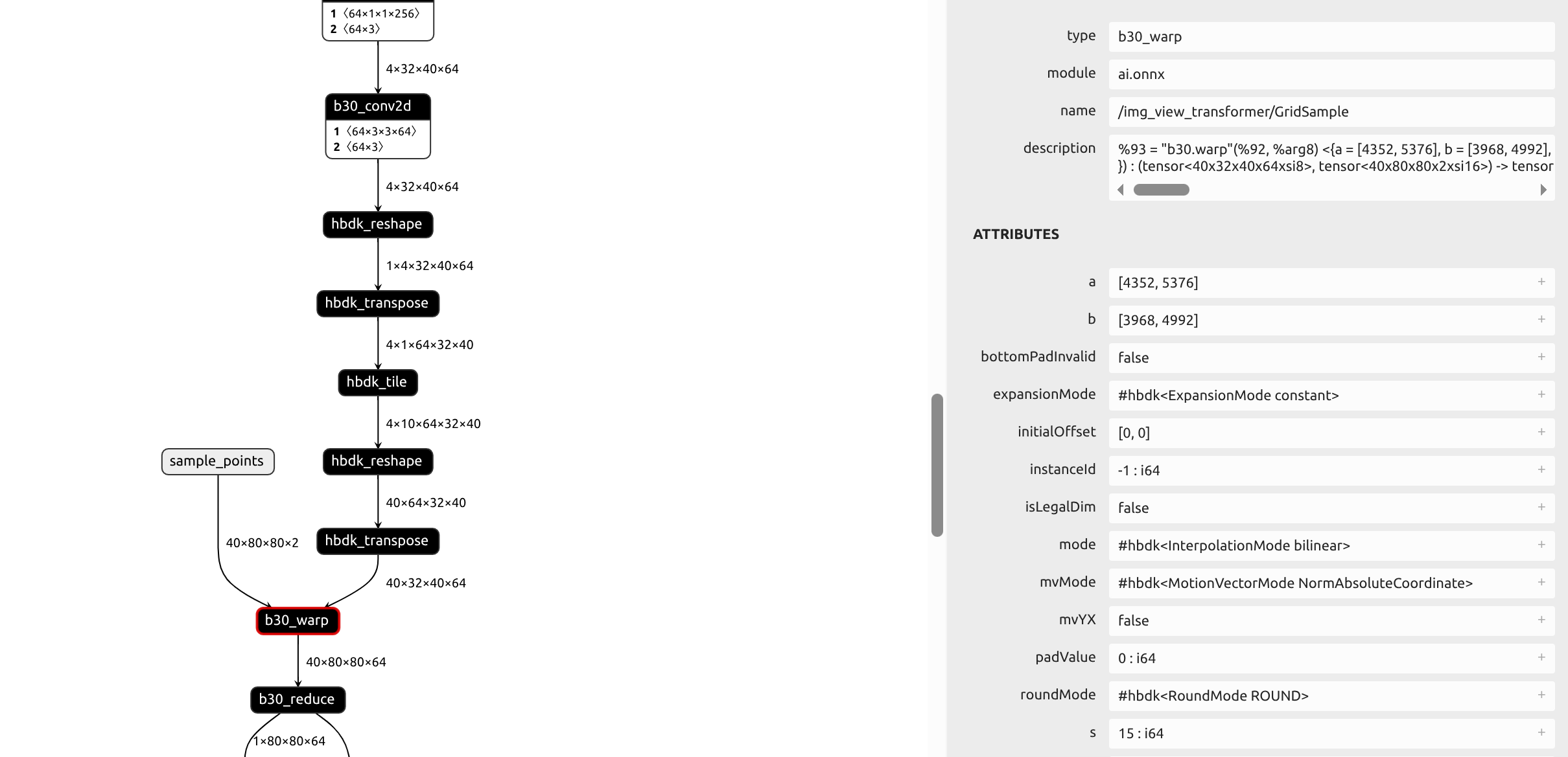

      kuxiao_org.svg你这图中不是已经跑到bpu(b30...)了吗?CPU上算子时hbtl开头的,log 中显示的有点问题,以qantized.bc转onnx中查询 hbtl 结果为准哈

      之前模型里是有hbtl开头的量化算子的,今天把Quantize/Dequantize remove后就去掉了,在部署代码里把grid的输入手动量化成int16,刚上板测试推理延迟在20ms以下了,但是CPU占用还是比较高,J6B CPU占15%的kdmips。

      grid_sample在bpu就OK了,如果资源占用不符合预期,那就是其他算子导致的,还是要看是不是hbtl算子,以及hrt之后的profile.log文件
