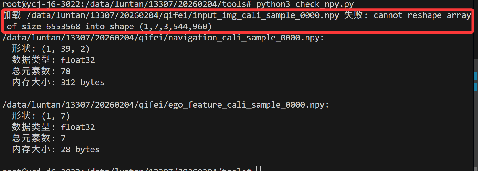

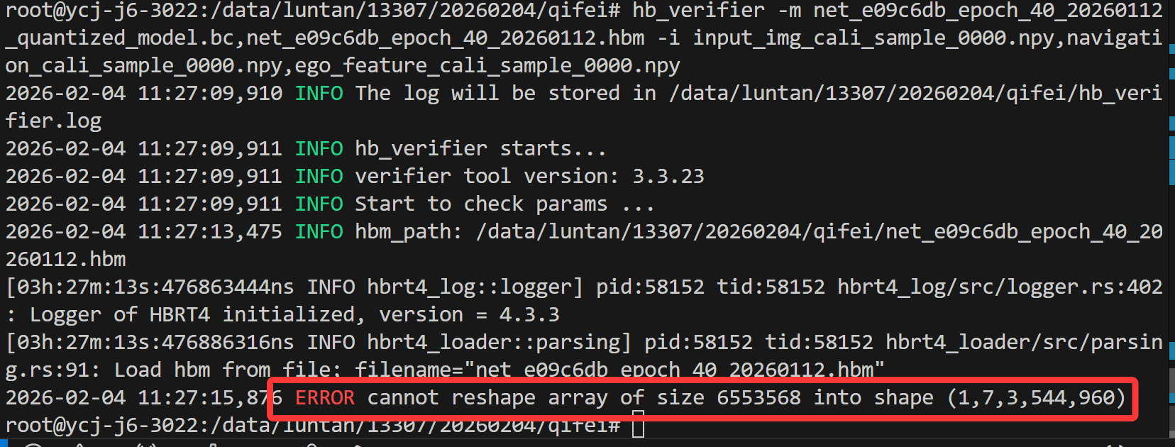

    • YCJ回复YCJ:
      检查一下你给的第一个输入的npy文件,我这里无法加载
      2026-02-04
    • YCJ回复AnnieLittleYu:
      2026-02-04
    • AnnieLittleYu回复YCJ:
      非常不好意思,带来麻烦了,但是这个帖子现在好像上传不了附件了,我新开了一个帖子,传到这里了 ptq生成的bc和hbm用hb_verifier验证一致性不通过——补充上传附件 - 地平线开发者社区

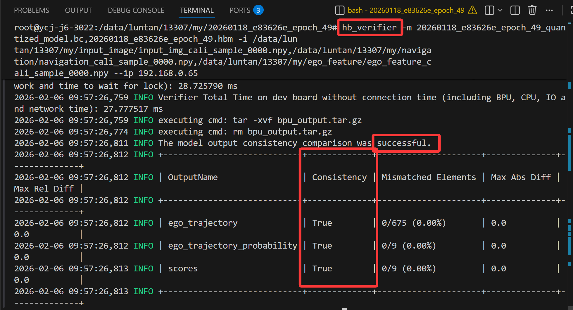

      你好,我验证了一下你的bc和hbm确实不一致。但我使用你给的三个输入npy文件在3.2.0docker中重新编译了新的bc和hbm是能够对齐的。大概率是你docker环境的问题,建议重新装一下3.2.0环境再试一试
      2026-02-06
