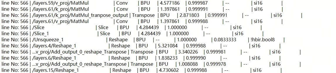

    • puppy回复HuangHui:
      感谢指导,1.之前在附件里上传过,我看了下有一个bool变成0.08,其余均是1或者--,但结果是0.31
      2026-02-05
