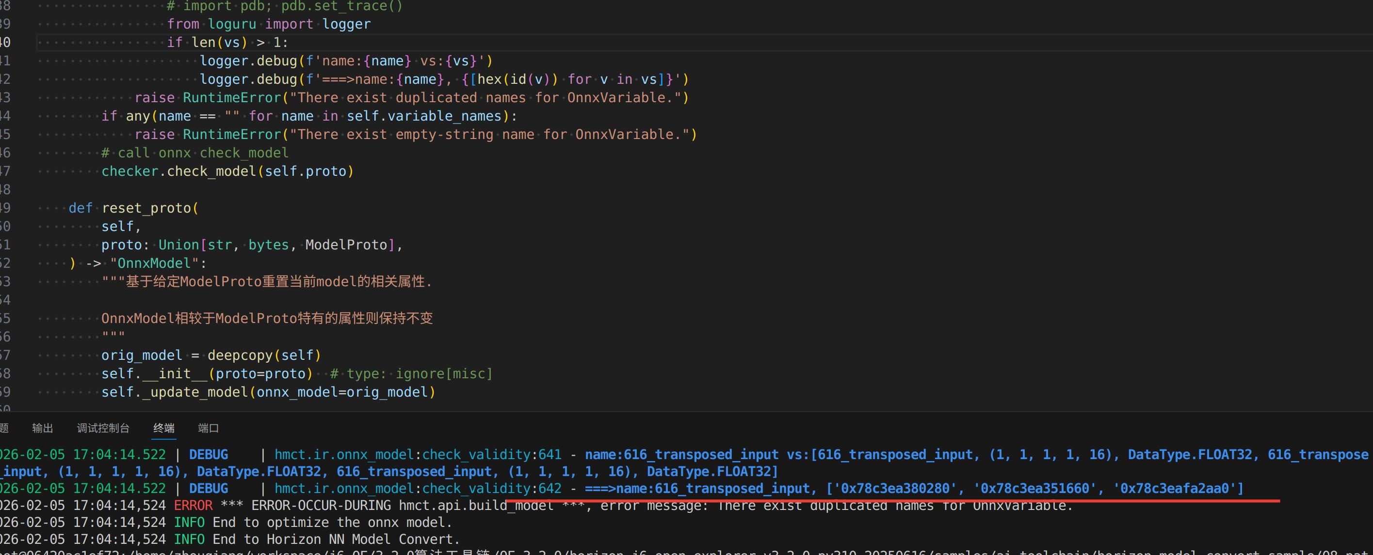

在运行check.sh检查模型转换时,报错
原始的onnx模型使用onnxruntime可以正常使用,并且没有找到重复命名的节点,在使用hb_compile时,工具会自动修改原始onnx模型中节点的名字吗?请问下是如何修改的?工具能把重复的节点信息输出吗

      1. 这个错误来源于/usr/local/lib/python3.10/dist-packages/hmct/ir/onnx_model.py
      2. 可以打印 重复的节点信息,下面的代码供你参考
      2026-02-05
    • ZQQ回复HuangHui:
      输出信息,地址是不一样的,这怎么处理

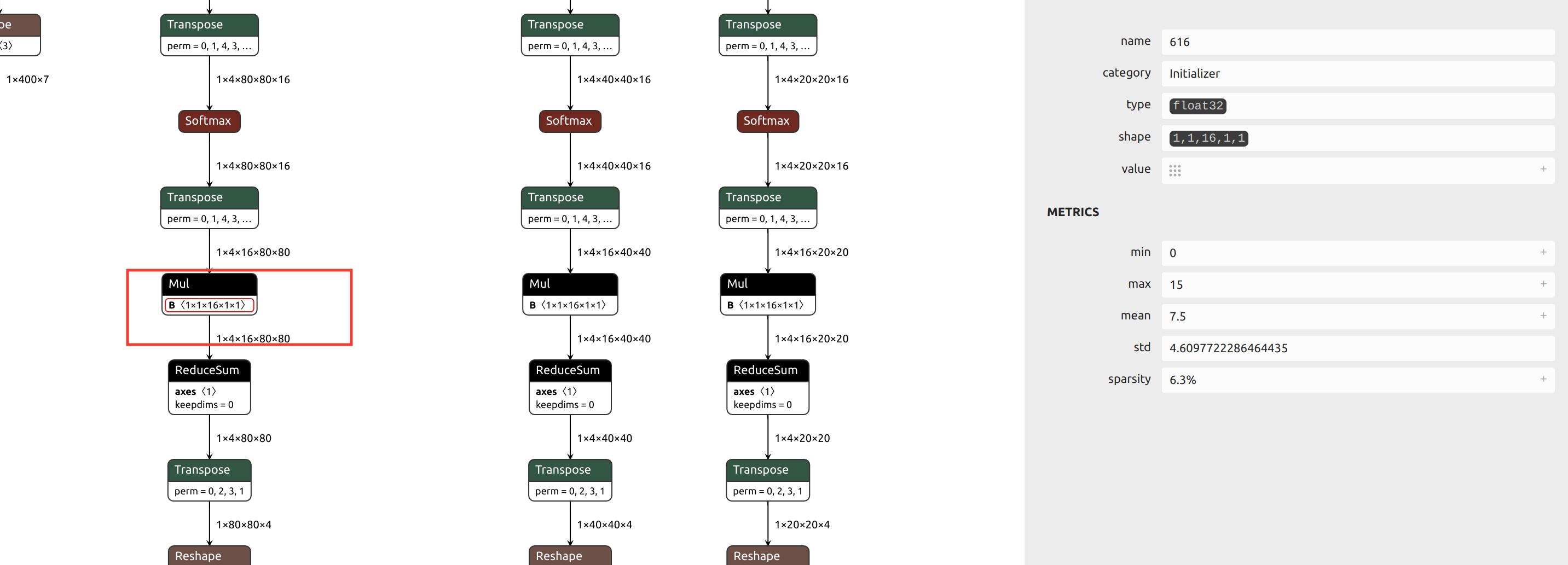

    • ZQQ回复ZQQ:
      模型结构是这样的

    • ZQQ回复HuangHui:
      在模型优化的时候会把算子shape改变?原始是1x1x16x1x1,在进行pass序列化时, MoveNode(optimization)侧操作直接替换成1x1x1x1x16了?
