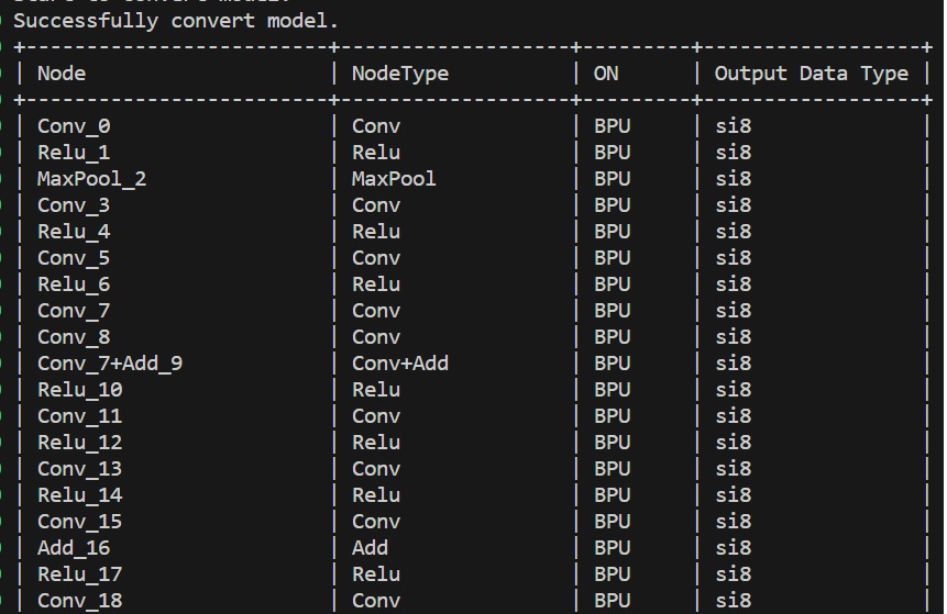

运行第2步:bash 01_check.sh # 模型检查
输出结果中没有示例中的关于算子的转换结果
仔细对比hb_compile.log发现提示如下错误:
hbm_builder.py func: hbm_builder line No: 273 Failed to generate node info: 'NoneType' object has no attribute 'keys'

    不用管这个报错。如果你需要编译一个resnet的hbm模型出来,可以先执行02_preprocess.sh脚本准备校准数据集,然后执行03_build.sh脚本进行编译就ok了

      是的,这个是没有校准数据导致的,check的主要目的是检查是否又不支持算子,能编译就OK了,这个提示不影响使用,先忽略吧

    你好,这个问题是3.7.0版本的一个小BUG,实际不会影响什么
