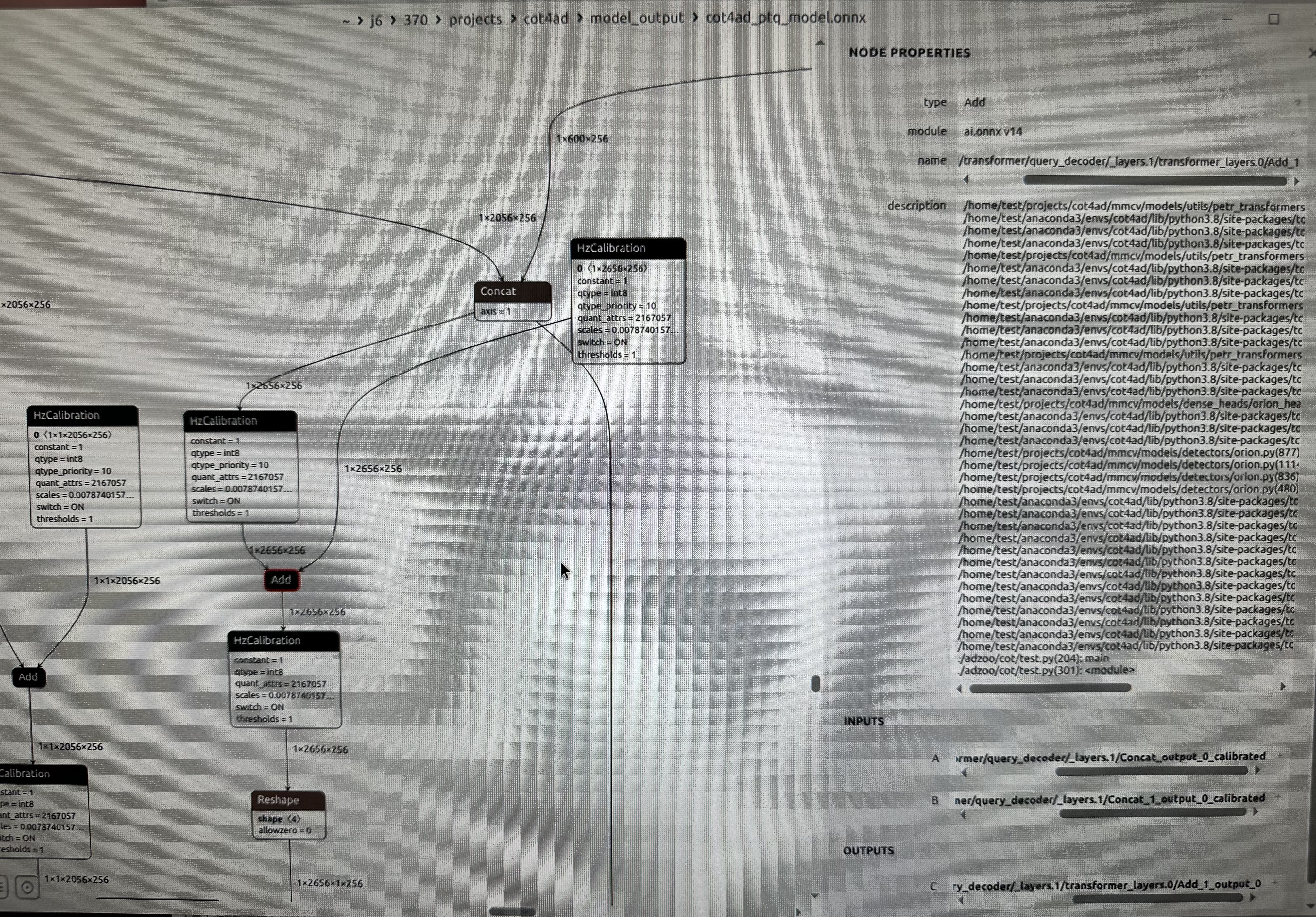

    • cbeibieq回复HuangHui:
      这是产出的ptq模型的结构,右上角1x600x256就是/map_head/ConstantOfShape_output_0_hzcalibration的输出
      2026-02-27
    • HuangHui回复cbeibieq:
      从您提供的 Netron 截图看,当前报错节点为:/transformer/query_decoder/_layers.1/transformer_layers.0/Add_1, 该节点的两个输入分别来自:
      • 一路为 Concat → HzCalibration
      • 另一路为 HzCalibration 分支
      逻辑 shape 看起来是一致的(1×2656×256),但由于两个输入来自不同分支,并且中间经过了 HzCalibration 节点,在编译阶段可能会推导出不同的 block layout,因此在该 Add 上触发约束。
      从目前信息无法仅根据截图确认具体是哪一路分支或哪个 operand 引入了 layout 不一致,还需要进一步验证。
      建议尝试几个方向协助定位:
      1. 尝试使用 fast-perf 编译模式重新编译一次
        有时不同编译策略下 layout 推导会有所不同,可以先验证是否仍然报错。
      2. 临时将该 Add_1 节点配置为 float16 路径进行验证
        Add是支持f16/fp32, 尝试设置不同的量化类型看看是不是可以编译通过呢,如果这样可以编译通过。
      如果上述尝试后问题仍然存在,看看是不是可以提供模型(或最小复现版本)。
      我们这边可以尝试本地复现并进一步与研发一起定位具体原因。
