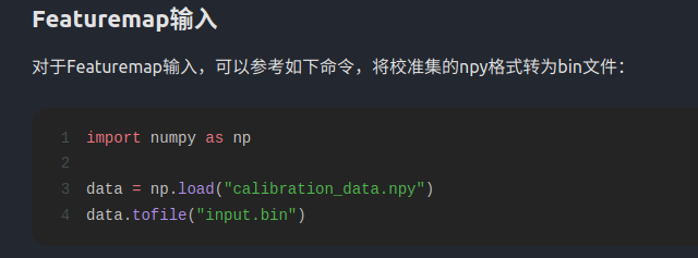

    我看对于npy数据是直接生成了一个bin文件,但是对于featuremap的C++调用里,是有一个y .bin文件以及一个uv.bin文件

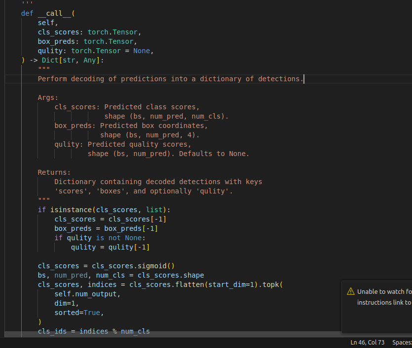

      我看sparse4D的模型解码,只有cls_scores,box_preds以及qulity三个,为什么从模型输出中还有一个feature呀,那个feature是什么意思呀?

    4. 输出里的 feature 不是检测结果解码输出,而是给下一帧做 memory bank 更新的实例特征历史参考的,所以模型会输出它,但 decoder 不直接消费它。
      另外,你用的OE包v3.0.31的太老太老了,升级一下吧,最新版本已经是v3.7.0了,下载地址:J6-HorizonOpenExplorer.下载

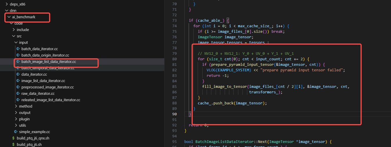

      1)img_0_y / img_0_uv 输入生成:这是图像转 NV12 后拆成 Y 平面和 UV 平面得到的。
      Python代码(拆分逻辑):
      /open_explorer/samples/ai_toolchain/horizon_model_convert_sample/04_detection/det_inference.py
      函数:nv12_split_yuv(约 35 行)
      C++代码(图像转 NV12 + 填充到 Y/UV 输入 tensor):
      /open_explorer/samples/ucp_tutorial/dnn/ai_benchmark/code/src/utils/image_utils.cc
      函数:bgr_to_nv12(约 90 行)
      /open_explorer/samples/ucp_tutorial/dnn/ai_benchmark/code/src/utils/tensor_utils.cc
      函数:fill_image_to_tensor(约 107 行)
      /open_explorer/samples/ucp_tutorial/dnn/ai_benchmark/code/src/input/batch_image_list_data_iterator.cc
      多路输入顺序说明(约 79 行,Y_0+UV_0+Y_1+UV_1...)

    • HuangHui回复爱学习的班马:
      对,图像输入改成了 NV12 多输入格式,每个相机拆成 Y 和 UV 两个输入的原因,4 输入和 15 输入是同一业务语义的两种输入组织方式。不是“共用一个内存地址”,而是“一个大 img 张量” vs “按相机/平面拆分成多个输入节点”。可以是一个tensor包含多个图片,也可以分开。
