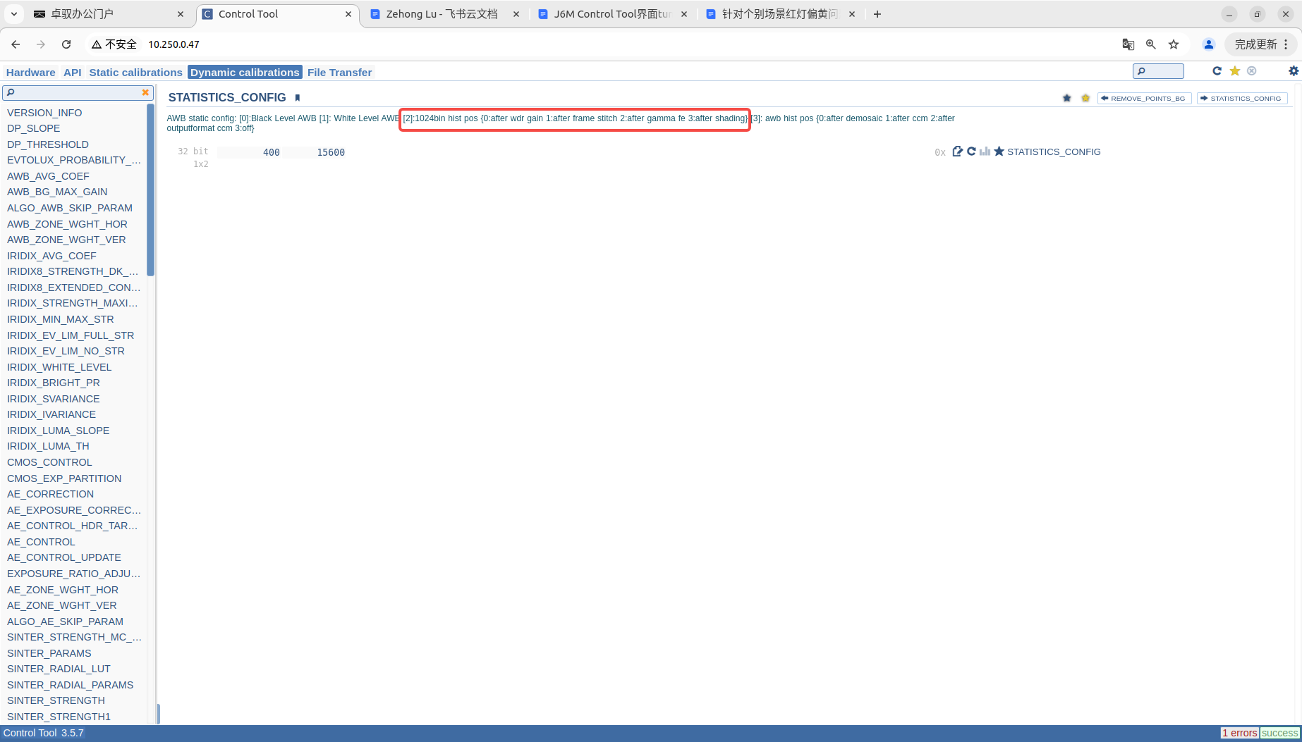

1、【J6M平台】Control中的 STATISTICS_CONFIG 参数给出了 AE 直方图统计的 4个位置,其中 WDR Gain 位于 ISP Pipeline 中的哪个位置呢

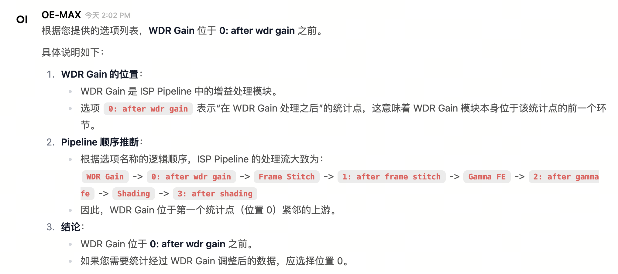

可以参考Agent的回答(
https://chat.oe.horizon.auto/
