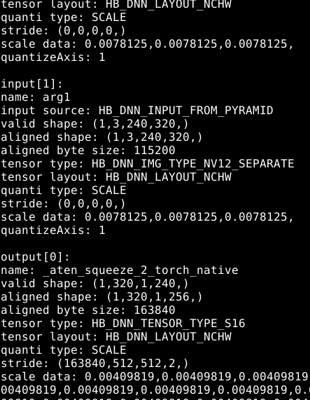

    • YUANYI回复DR_KAN:
      我发现模型output的valid_shape是[1, 320, 1, 240],但是我代码中的输出是[1, 1, 240, 320],这个不一致正常吗?并且我看到aligned_shape是[1, 320, 1, 256],不太理解256是怎么出现的~
      2025-09-08
    • DR_KAN回复YUANYI:
      这个输出看着还好,其实就是把240x320变成了320x240,然后因为是BPU算子直接输出,所以带上了硬件对齐的padding区域,后厨需要自行跳过这些无效区域并且做反量化,才能得到正确的浮点计算结果

    • YUANYI回复DR_KAN:
      老师你好,我发现我打印模型的输出维度,直接就是[1, 320, 1, 240],这样好像不能自行操作跳过无效区域:
      并且我打印输出的反量化参数self.quantize_model[0].outputs[0].properties.scale_data,这个scale_data的维度为什么是[320, ],这和我的输出维度不匹配。

    • YUANYI回复DR_KAN:
      突然想到,scale_data的维度是[320, ]应该是因为量化是per-channel对吧,但是他把320视为了channel维度,这样会导致操他自动作跳过无效区域的时候出错吧
      2025-09-09
    • DR_KAN回复YUANYI:
      https://developer.horizon.auto/blog/10424

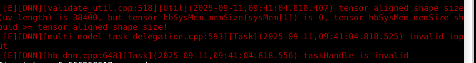

      你好大佬,抱歉又打扰了~
      我这边尝试了C++,如果按照sample中的实例,运行的时候会报输入数据的错误,应该是和nv12_separate相关(输入的alignedSize是115200):
      因此我做了如下修改:
      修改之后到推理那一步直接segmentation fault了。
      请问我这样的修改是不是有问题呢?

    • DR_KAN回复YUANYI:
      重新开一个问题提问吧
      2025-09-11
    • YUANYI回复DR_KAN:
      已开:https://developer.horizon.auto/forum/13101
      2025-09-11
